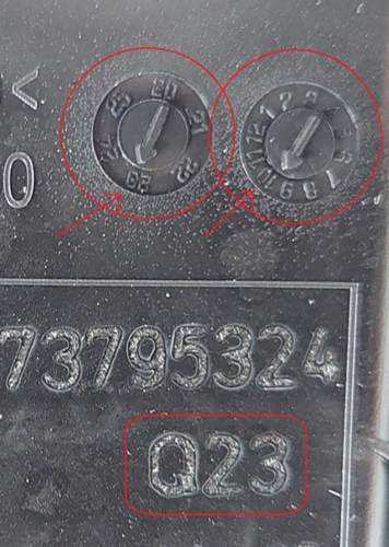

@UnterStrom schrieb am 26. Juni 2023 um 21:54:24 Uhr:
Das Thema hat mich interessiert, auch wenn es wohl nicht sehr viele Leute "trifft". Aber wenn es unterwegs passiert, kann das schon ziemlich ärgerlich sein. Den i4talk "How to open charging port" habe ich dazu überflogen.
Die Quintessenz ist, dass die Klappen mit Revision Q16 und kleiner getauscht werden sollten. Idealerweise bevor man liegen bleibt wegen nicht öffnender Ladeklappe 😉
Ab Q17 und aufwärts ist wohl eine Änderung erfolgt, so daß dieser Fehler nicht mehr auftreten soll.
Um zu sehen, welche Version man installiert hat, muß die Ladeklappe geöffnet und die in Wagenfarbe lackierte (Plastik-) Blende entfernt werden. Wie in Bild 1 ersichtlich dazu mit dem Schraubendreher die Rastnase lösen und den Deckel mit der anderen Hand nach außen/hinten abziehen. Das ging bei mir problemlos und der Deckel ließ sich hinterher wieder einschieben/-rasten.
Auf Bild 2 sieht man das Produktionsdatum (A - bei mir Oktober 2022) und die Versionsnummer (B - bei mir Q18). Habe auch Varianten gesehen mit Q18 aus Januar 2023 sowie Q20 aus März 2023 in o.a. Thread.
Meine Klappe hat dasselbe Problem, Produktionsdatum November 2023 und Q23.
Wird am Mittwoch getauscht.
Offensichtlich haben die das noch nicht im Griff.
meine Klappe ist auch aus 10/23 und Q23 und geht auch manchmal nicht auf. Auto ein paarmal schliessen/aufsperren hat bis jetzt immer geholfen🙂
