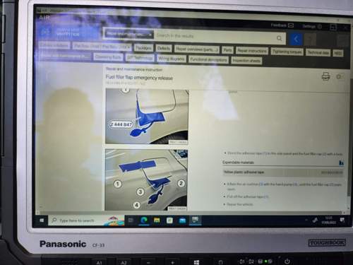

Hallo Leute
Mehrere Leute berichtet über eine defekter ladeklappe (man kann es nicht öffnen und kann deshalb nicht laden). Teil muss ersetzt werden bei BMW.
Weiß jemand ob BMW den Teil verbessert haben oder muss man mit einer kommende/unvermeidliche Defekt rechnen?

Hatte ich auch schon .. Werkstatt musste es aufbrechen.
Lt. Werkstatt ist das sehr selten, aber habe auch in Facebook schon oft dies gelesen. Leider gibt es keine Notentriegelung.
im i4talk.com forum gibt es nen thread dazu, da waren schon einige betroffen.
auch die einstellung "Ladeklappe immer offen" hat keine auswirkung drauf, da das problem nicht die verriegelung ist, sondern der mechanismus, der die klappe "auf drückt" ... der dreht sich und schiebt gleichzeitig die klappe auf. und wenn dieser defekt ist, dann hält er klappe fest. aufbrechen ist in dem Moment dann wirklich die einzige lösung.
Aufbrechen ist relativ.
Es geht wohl mit so einem aufblasbaren Luftkissen, das man rein schiebt und dann aufbläst. Kaputt machen muss man da soweit ich es verstanden habe nichts.

Da ich meinen noch nicht habe, kann ich nicht sagen, was genau funktioniert. Laut internationalem Forum sind es aber solche Luftpolster:
https://www.amazon.de/.../B08PKPD7DT
Die sind extrem dünn (aus Nylon) und sollten mit den 12cm Breite hinter die Ladeklappe passen. Beim Aufpumpen drückt man dann die Klappe von innen raus. Wäre aber evtl. sinnvoll, davor nochmal die Klappe auszumessen.
Wobei das mit Prime ja schnell probiert ist, ob man das Kissen hinter die geschlossene Klappe kriegt 😉

Das hier gefunden ...
Fb-img

Klappt leider nicht, die Teile gehen mit der nächsten Post zurück.
Sie sind zwar dünn aber nicht dünn genug. Die bekäme man nur mit Gewalt durch den wirklich schmalen Spalt (m.E. dann zu Lasten des Lacks ...). Undm man bekäme nur einen kleinen Teil durch den Spalt. Im Inneren der Teile ist eine zwar schmale aber doch zu dicke und vor allem sehr unflexible Einlage. Da kann man vielleicht zwei/drei Zentimeter einschieben, nie aber das ganze Teil. Und pumpt man dann auf, wirken große Teile der Wirkung nach oben gegen die senkrecht stehende Ladeklappe und eben nicht wie notwendig von innen nach außen.
Schade, aber mir helfen diese Teile nicht. Deshalb zurück. Idee finde ich aber weiterhin gut.
