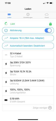

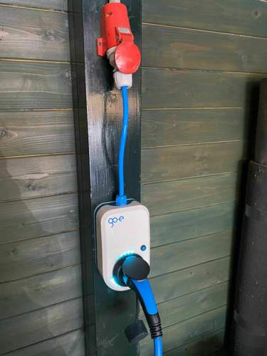

Heute nach 20 Monaten und fast 50’000 km e-tron zu Hause einen Lader installiert - go-eCharger Home+ 11 kW. Empfehlenswert für die, die eine einfache und relativ preisgünstige Lösung suchen. Einfach einzubinden ins WLAN, prima Software (die zumindest meine Bedürfnisse erfüllt) - und endlich einen Ladetimer, mit dem ich nur die letzte Stunde vor der Abfahrt laden kann.
