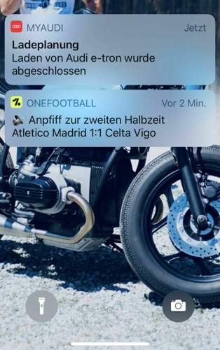

aktuell Lade ich noch an einer normalen CEE Steckdose in meiner Garage. Wenn der Akku voll ist kommt die Meldung auf meine Handy, aber nicht einmal , sondern alle paar Minauten bis ich abstecke - normal ???
Nein, nicht normal, Atletico gegen Celta Vigo spielt nicht so oft.
Ich denke das es so abläuft das der E-Tron bis zum Ladeziel geladen wird, die Meldung das er voll ist kommt. Dann zieht er im Standby etwas Strom und wird nachgeladen, anschließend kommt wieder die Meldung. Das wird so lange gehen bis du ihn abziehst.
Außer die Wallbox macht zu und bleibt zu. 😉
