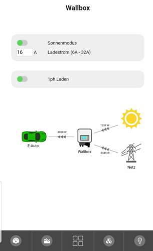

hätte mal eine Frage an die E3/DC Nutzer hier. Wir haben seit ein paar Tagen ein S10 Infinity in Betrieb. Akkutraining läuft zwar noch, aber sonst müsste eigentlich alles funktionieren. Wallbox ist ebenfalls E3/DC. Geladen werden soll ein Etron 50 und ein Q7 Hybrid. Sonne scheint. PV Überschuss ist vorhanden.
Eigenlich wurden alle Einstellungen laut Installateur auf Überschussladen gesetzt, allerdings läuft das nicht.
Egal welches Auto, egal wie der Schlüsselschalter steht, beide Audis nehmen sich immer die maximale Dosis. Also 11 bzw. 7kW.
Wäre super wenn jemand mal seine Einstellungen im Wallbox Menü oder auch im Auto??? durchgeben könnte. Dankeschön.

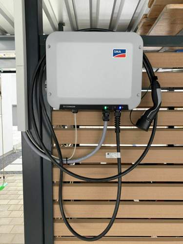

Seit dieser Woche ist mein SMA EV Charger 22 installiert. Wegen der KfW ist er erstmal auf 11 kW runtergeregelt, mehr kann der bestellte e-tron eh nicht. Das normale Schnellladen klappte am 2019er e-tron des Nachbarn, das PV-optimierte Laden nicht, da fehlte dem e-tron ein Software-Update...
De71d494-95ee-4e07-9497-a058c5d3ef5d
Ich dachte immer das PV-optimierte Laden wird über die Box gesteuert, nicht durch das Fahrzeug. Du schreibst "da fehlte...", bedeutet das, du hast ein SW Update bekommen und nun funktioniert es?
Nein, dem e-tron des Nachbarn fehlt das Software-Update, meiner kommt erst in KW13. Das PV-optimierte Laden übernimmt auch die Wallbox, aber irgendwas fehlte dem e-tron.
Das solare ÜSchuss Laden wird immer über die Wallbox gesteuert ..
Wenn das Akkutraining beendet ist, sollten die Wallbox Einstellungen nochmal überprüft werden...
Um auch geringe Solarüberschüsse nutzen zu können sollte 1ph Laden freigegeben werden...
Die Grafik ist nicht live, sondern nur Hinweis auf die 2 oberen Einstellungen

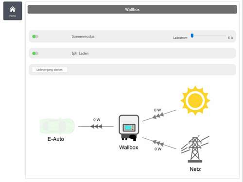

E3DC WallBox Einstellungen
Danke für die Antworten. Ich warte mal das Akkutraining ab und dann checke ich nochmal die Einstellungen. Widersprüchlich in den beiden E3/DC Anwender-Anworten ist für mich das einphasige Laden. Geht das auch mit dem standardmäßig angeschlagenen Kabel oder nicht? (hab die neuere Wallbox).

@ruditb schrieb am 20. Februar 2021 um 18:16:39 Uhr:
Ich habe schon seit letztem Jahr meine E3DC Anlage nebst Wallbox mit einem Audi e-tron in Betrieb.
Ich mache es daher so, dass ich den maximalen Ladestrom auf 6A einstelle, dann lädt der e-tron 2phasig mit 6*230*2 = 2760W = 2,7 kW. Soviel muss Deine PV schon als Überschuss erreichen, damit Du nur mit Sonne laden kannst.
Ich zitiere mich mal selbst um Deine Frage zu beantworten. Ab 2,7kW Überschuss kannst Du den e-tron laden, wenn Du den maximalen Strom auf 6A begrenzt. Dann fängt der e-tron mit nur 2 Phasen an zu laden.

Ich würde den Sonnenmodus (Seite 1 der Einstellungen im HKW oder in der App/im Portal) aktiv lassen und die Einstellung (!) des Schlüsselschalters (Seite 4 der Einstellungen im HKW) ebenfalls auf "Sonnenmodus".
Mit dem Schlüssel an der Box kann man dann in den Mischbetrieb wechseln, bei Schlüsselstellung "1" wird bis zur eingestellten Maximalstromstärke mit Netz- oder Batteriestrom aufgefüllt.
Wenn man nur möglichst die Überschüsse laden möchte, dann geringe Stromstärke einstellen; im Winter würde ich laden aus dem Netz und eventuelle Überschüsse "mitnehmen".
Anders herum zum Überschussladen:
Reicht der Überschuss nicht aus, ist der Sonnenmodus aktiv, Schlüsselschaltereinstellung auf Sonnen Modus und der Schlüssel selbst auf "0", ist reines Überschussladen eingestellt ohne Zufüttern aus Netz oder Batterie. Dann wird das Auto den Ladevorgang nach der eingestellten Haltezeit abbrechen.
Also mit dem Schieberegler die Stromstärke einstellen (minimum 6A) und mit dem Schlüssel an der Box entscheiden, ob bei zu geringem Überschuss dauerhaft bis zur eingestellten Stromstärke mit Netz- oder Batteriestrom aufgefüllt werden soll.
