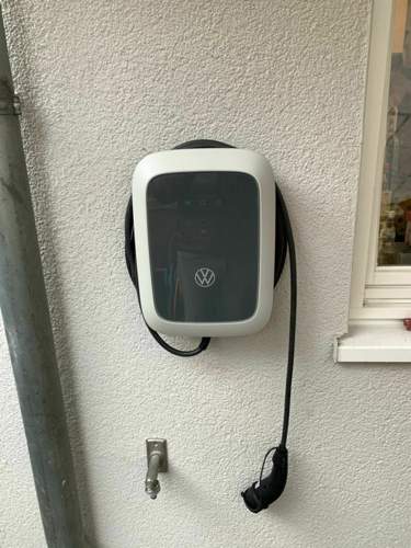

Das ist ganz einfach zu beantworten. Wenn du immer leer heimkommst und nach 4 Stunden mit 100% wieder losmusst, dann kauf dir eine Wallbox mit 22 kW. Ansonsten sind auch 11 kW mehr als genug.
Ich kenne schon einige, die auch mit 3,7 kW wunderbar klarkommen. Das sind selbst beim durstigen e-tron ca. 150 km, die man in einer durchschnittlichen Nacht laden kann.
Habe fertig😎
.jpg
Top!
