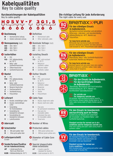

Bin gerade im Ferienhaus 😎 und kann bestätigen, dass die Dose an einem FI hängt und mit 16A abgesichert ist.
Braucht es denn ein spezielles Verlängerungskabel ? Gibt ja da die unterschiedlichsten Ausführungen, siehe Anlage.
Und was ist bzw. wie sieht eine Schutzbox aus ?

@xello: An sich nicht bei der niedrigen Ladeleistung von 2,3kW, wie GlenDriver schon gesagt hat. Du solltest nur darauf achten, dass es einen möglichst großen Querschnitt hat und möglichst gut vor Wasser geschützt ist. Einfach nicht gerade das Billigste nehmen. 😉
Danke für die Hinweise. Aber in Sachen "nicht das billigste" hier drin Auszug aus dem WiKi-Link:
Beim Laden von Elektrofahrzeugen an einer Schukosteckdose mit Verlängerungskabel kann sich dieses überhitzen. Die an den Kontakten der Schukodose (sie ist meist nicht für Dauerströme über 10 A ausgelegt) entstehende Wärme kann Stecker, Gehäuse und Kabel schädigen.
Macht es dann nicht aus Sicherheitsgründen Sinn ein sog. "Baustellenkabel" mit einem 2,5 Querschnitt zu nehmen ?
Xello
Das Problem sind nicht die Leiter, sondern schlechte Kontakte bei den Verbindungen (Federkontakt auf Stift). Aber Schuko ist bei 10 A definitiv kein Problem, sei unbesorgt. Volvo hatte am Ladeziegel deshalb serienmässig die blaue CEE16, diese Verbindung ist für 16A Dauerbetrieb ausgelegt. Die 2.5 mm2 reduzieren dir einfach die 1.55% Verlust auf 1.24%, kaum der Rede wert.

Na da sag' ich doch: Danke !
Dann lege ich mir bei Zeiten ein ordentliches Verlängerungskabel zu, eine Schutzbox für die Steckverbindung und den "Ziegel" verpacke ich dann auch noch vernünftig. Das sollte dann für die "Notladung" reichen.
