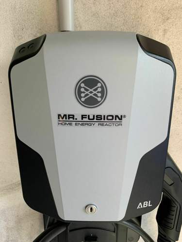

22kW ... Ihr Anfänger!
1.21gW... 😎 😁 😁 😁
Aber im Ernst 11kW reichen für mich locker. Ich habe zu Hause mehr noch nie benötigt.
Selbst wenn ich spät zu Hause ankomme (22 Uhr) und morgens früh wieder los muss (6 Uhr), reicht dass um ca. 80kWh zu laden...
Wenn mehr benötigt wird geht es an den HPC.
In Bielefeld sind jetzt sogar die BurgerKing mit 75kW Ladern ausgestattet. Also wenn wirklich mal ein paar km mehr sein müssen...
[Von Motor-Talk aus dem Thema 'Q4 E Tron Allgemeine Diskussion' überführt.]
Mr. Fusion 1.21gW
