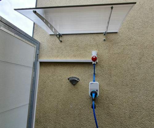

Ich hab hier eine 32A Dose bekommen (kostenlos), lade mit dem Juice-Booster. Ankommen beim e-tron tuen dann knapp 11 kW.
Das sieht bei mir ähnlich aus. 32A CEE Dose, aber in Kombi mit dem 22 kW go-eCharger.

Mein Frage, was nimmt man da jetzt für eine Wallbox 11 oder 22kW ...

Ich denke, 11KW sind mom. ausreichend. Habe aber selber einen 22kW-Lader verbaut, falls in der Zukunft bei mir ein BEV kommt, der 22kW-Ladungen beherrscht. Alles eine Frage der Kosten/Aufwand und Deiner Philosophie :-). Nicht zuletzt muss eine 22kW-Station vom Energieversorger genehmigt werden. Meine 22kW-Station ist mom. auf 11kW eingestellt...

über den Daumen gebrochen 11kW bekommt man ab ca. 500 und 22kW ab ca. 1000

Ich habe mir vor 3 Jahren gleich eine 22kW Wallbox installiert. Macht man eh nur einmal. Aktuell nuckelt dort nur win A3 etron dran und ab und zu mal ein Tesla M3.
Selbst wenn der Q4 etron „nur“ 11 kW kann, ich würde immer die größere Wallbox nehmen, be prepared 🙂
Achso: nicht vergessen ein passendes Kabel mit zu berücksichtigen. Bei meinem A3 lag nur ein 1-Phasiges dabei (was für den ja auch reicht).

Ich würde erstmal beim Versorger nachfragen. Die Genehmigung zu erhalten ist kein Selbstläufer.
[Von Motor-Talk aus dem Thema 'Q4 E Tron Allgemeine Diskussion' überführt.]
Die Wallbox ansich kostet etwa das selbe, bzw. 50-100€ mehr.
Der größere Unterschied ist eher die verschiedene Verkabelung/Absicherung und die zusätzliche Genehmigung vom Netzbetreiber.
Ich habe nur die 11kW-Variante installiert und ärgere mich etwas nicht die 22kW geholt zu haben und diese auf 11kW zu drosseln.
Also die Verkabelung lass ich jetzt mit 5x6mm² vornehmen, wenn ich eine Wallbox installieren lasse benötigt man nur den "normalen" Typ A FI (also sofern die Wallbox entsprechend ausgerüstet ist, ne andere würde ich nicht kaufen) , installiert man nur eine 32A Steckdose benötigt man als Absicherung einen FI Typ B Preisunterschied etwa das 10fache also Typ A 45€ Typ B 450€ ... das muss man dann im Hinterkopf verrechnen falls man zwischen Steckdose und mobiler Lösung und Wallbox schwankt
Ich würde mir eine 11 kW Box installieren lassen. Egal ob es als nächstes ein PHEV oder BEV wird. Einzig der e-tron kann bald gegen Aufpreis mit 22 kW AC geladen werden. Alle MEB-Modelle können nur bis 11 kW AC. Beim Mercedes-Benz EQC erhält man 11 kW AC sogar nur gegen Aufpreis - Serie: 7,2 kW; von 22 kW keine Spur. Wirklich schnell können BEV nur DC geladen werden und ich vermute, dass sich dies auch nicht wirklich ändern wird.
