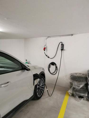

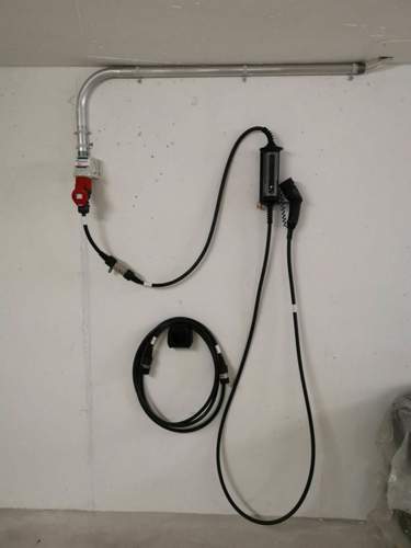

Ich hab hier eine 32A Dose bekommen (kostenlos), lade mit dem Juice-Booster. Ankommen beim e-tron tuen dann knapp 11 kW.
Kostenlos? Den Elektriker würde ich auch nehmen.
Ja, echt. Der Vermieter ist selber auf Strom umgestiegen. Den bezogenen Strom muss ich natürlich schon bezahlen...
