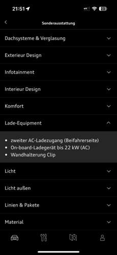

Kann mir jemand helfen? Wie funktioniert das mit dem 22kw laden? Hab das on Board Ladegeräte und eine Wallbox von Audi.
@NikoCZ schrieb am 8. September 2023 um 21:18:37 Uhr:
Das Ladegerät mit 22kW nutzt Dir nur dann etwas, wenn das Fahrzeug die aufpreispflichtige Option "22kW AC Laden" hat.
Ansonsten lädt der e-tron AC dreiphasig nur mit maximal 11kW, egal wie viel mehr die Wallbox, oder das mobile Ladegerät liefern kann.
Hab ich.. und was muss ich nun machen? Steh etwas auf dem Schlauch weil es im Bordbuch auch schlecht beschrieben steht oder ich es noch nicht gefunden habe!
@NikoCZ schrieb am 8. September 2023 um 21:53:34 Uhr:
Ich verstehe die Frage nicht.
Was muss man machen? Stecker rein - ab dafür
Du brauchst natürlich auch ne 22 kW Quelle (Wallbox).

Gott82, du hattest auch vorher einen RSQ3, oder! Ich hab die Beschreibung im Konfigurator nicht ganz zu Ende gelassen, steht das man 22 kw.. lass sich anders.

@NikoCZ schrieb am 8. September 2023 um 22:07:22 Uhr:
