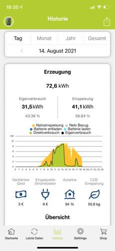

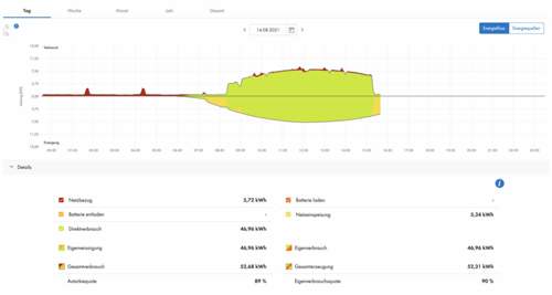

Von 44% auf 100% mit PV-Überschussladung, so soll das sein.
Bildschirmfoto-2021-08-14-um-16-15
Unserer war zwar nicht ganz so leer, aber wir hatten das selbe „Problem“, irgendwann war der etron halt voll…
@thorstensmue sehr schöne Erzeugungskurve. Bei euch muss ja perfekter Sonnenschein gewesen sein, so einen Tag hatten wir leider schon ewig nicht mehr :-(
@thorstensmue schrieb am 14. August 2021 um 16:20:08 Uhr:
Was nutzt ihr da für Hardware? Homemanager von SMA?
