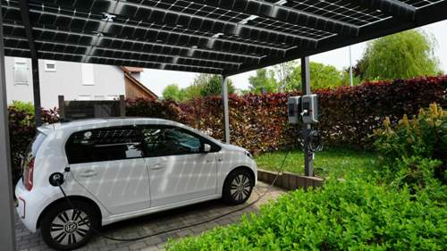

So gehört das :) 2 x 22kW
Dsc00856
@Centlucky Das Carportdach sieht aber auch schick aus. Mir hat der Sturm gerade die Kunststoffe weggeweht und als neue Eindeckung denke ich bereits über PV nach. Welche Module sind das?
Ich würd dann ebenfalls eine Wallbox drunterhängen:)
