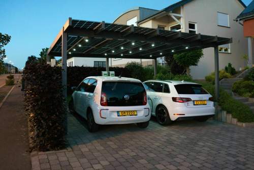

Die Module sind von Solarwatt oder alternativ von Aleo. Glas/Glas.
Hier das gute Stück komplett
Solarcarport
So stelle ich mir zu Hause e-tron Laden in der schönsten Form vor. Muss mal schauen, ob mein Baumarkt Carport die Glas-Glas Module bezüglich der Traglast verkraftet und was mich der Spaß kosten würde. Danke für die Bilder.
