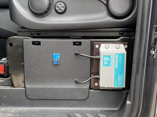

Erledigt. 🙂 Den Victron Stecker lass ich erstmal, da werd ich dann bei Bedarf ein Solarmodul anschließen können.
Hätte zwar auch gern ein Victron-Ladegerät hingesetzt (bspw. das IP67) aber das ist leider einen Tick zu breit gewesen. Das Ladegerät lädt die Aufbaubatterie und mittels Standby-Charger mit bis zu 3A auch die Starterbatterie.

Wie hast du die Verkabelung vom Fahrersitz bis zur Starterbatterie gelöst?
Ist unter dem Teppich verlegt, genau weiß ich es nicht, weil ich das hab machen lassen.
Ich hab ja auch ein Ladegerät am Fahrersitz befestigt (siehe https://www.motor-talk.de/.../...fuer-aufbaubatterie-t7281626.html?...). Das Ladegerät besitzt zwei separate Ladebänke, mit denen ich die Aufbau- und Starterbatterie separat voneinander, aber über ein Gerät laden will. Bisher ist nur die Aufbaubatterie angeschlossen.
Für die Starterbatterie ziele ich aber auf das primärseitige Kabel am Trennrelais ab, das auch in deinem Bild zu sehen ist:
Ich frage mich, ob ich an die Kontakte rankomme, ohne den Fahrersitzkasten zu demontieren. Kann man das Trennrelais durch die Batterieklappe eventuell abschrauben um da besser ranzukommen?
Gibt verschiedene Möglichkeiten, zum Ziel zu kommen. Du könntest im Fahrersitzkasten noch einen Anschlussbolzen setzen, das Originalkabel auftrennen oder alternativ direkt am Anschlussbolzen anklemmen und bis zum Trennrelais neu verbinden. Dann kannst du an den Anschlussbolzen auch das Ladegerät anklemmen. Platz ist genug da, auch ohne den Kasten zu demontieren.
Ein Kabel zu verlegen sollte aber auch halbwegs problemlos gehen, bei 2A brauchst du ja kaum Querschnitt. Sollte halt nur abgesichert sein.
