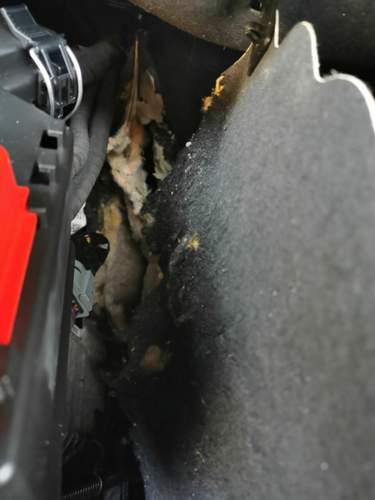

Ich bin momentan noch ein bisschen mit der Mercedes Werkstatt am "diskutieren", der versprochene "neue Service B" war bereits im Oktober. Und neben ein paar peinlichen Kleinigkeiten (Kennzeichenhalter eine Schraube ausgerissen, die zweite zu lang) bin ich noch auf eine total zerfledderte Trennwand im Motorraum zwischen Steuergerät rechts und einigen heißen Teilen gestoßen - offenbar war der Marder am Werk. Laut Händler wohl nicht so relevant dass es der TÜV Bemängelt hat oder bei dem Service B gemacht werden muss. Stimmt das?
Auch die hintere Bremse kommt mir arg verschlissen vor - weiß jemand die Mindestdicke der Scheiben?

Relevant ist es nicht aber machen würde ich es lassen.

Die Scheibe hinten hat ca. 10.5mm, passt also noch.

Musst auf eigene Kosten austauschen lassen. Hat nichts mit Service oder TÜV zu tun

Die neue Dämm-Matte bekommst du für ein "Trinkgeld" von 35 €.

Wieso sind deine hint. Scheiben bereits auf 10,5 mm runter geschwartet worden ?
Wieviel km ist der Wagen echt gelaufen ? Welches Bauj. ?

Bis jetz habe ich die Matte so nicht gefunden - ist die vertikale zwischen Motorblock und den Steuergeräten am Radkasten.
Ja klar, bevor die fehlt ersetz ich die schon noch.
