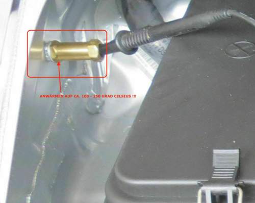

hatte das auch schon versucht.... no way.... das löst sich einfach nicht. Habe schon den kompletten Anschluss verbogen.
Rich
Mit leichten Hammerschlag auf den 13er Ringschlüssel löst sich der Ms-Bolzen garantiert.
p.s.:
nix geklebt - nix geschweißt - nix geklemmt !

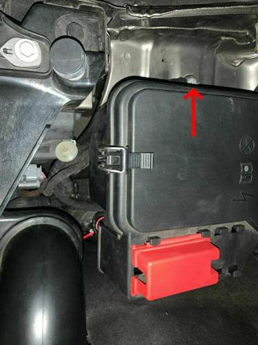

@Richi2612 schrieb am 30. Januar 2020 um 12:15:27 Uhr:
Hallo Rudimannn,
wo genau liegt bei Dir die Masse an? Das ist auf dem Foto leider nicht zu sehen...,,
Das wollte ich auch nicht!
Die Masse liegt direkt links unter dem Sicherungskasten !
Da ist eine 10,oder 13er Schraube in der Karosserie....
LG Rudi

Wem der belieb. Massepunkt an der Karosse im Motorraum nicht ansteht, sollte mittels eines ca. 60 Watt-Lötkolbens (in die Bohrung vom Ms-Massepunkt stecken) das M8 Gewinde auf jeden Fall abschrauben können.
TIPP 1
@Rudimannn schrieb am 9. Februar 2020 um 22:00:16 Uhr:
Da sich die Masse zu holen sieht aber ein bisschen bescheiden aus ....
Also das sieht sehr nach nachträglich aus .
Ist aber nur meine Meinung!
LG Rudi
Hi Rudimannn,
An der Stelle wird bei Starthilfe und beim externen Laden der Starterbatterie die Masse (Minuspol) angeklemmt und damit ist es der Ideale Punkt um den festen Anschluss für das Laden der Starterbatterie anzuschließen.
Spira

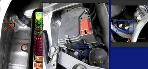

Auf Bild 2 von @Rudimannn ist schon zu sehen, wo er die Masse angeschlossen hat.
Zu bevorzugen ist aber der Anschluss für die Masse an dem Bolzen für die Starthilfe. Auch der Anschluss unter dem Sicherungskasten sieht "sehr nachträglich" aus.

Genau so ist es ...@ Rudimannn
deshalb hier noch 2 Vorschläge für den "versteckten" Masse-Anschluß des Ladegerätes !
p.s.:
n u r ein stets vollst. geladener Akku wird die geplante Lebensdauer (> 6 J.) erreichen.
Masse für Ladegerät
