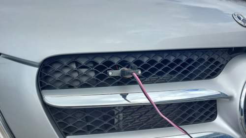

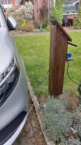

Ich nutze bei meinem zweiten MP das CTEK 10 und hatte nie Batterieprobleme. Auf meiner Einfahrt habe ich mir eine kleine "Ladesäule" gebaut. Dort ist das CTEK (geschaltet) und eine zusätzliche Steckdose für den MP-Landanschluss - immer entweder CTEK ODER Landanschluss. Eine CTEK 'Verlängerungsbuchse habe ich in die Kühlerabdeckung gesetzt und mit dem Ladepunkt im Motorraum verbunden. Der Adapter für das CTEK-Kabel stammt aus dem 3D-Drucker. Die Buchse ist darin eingeklebt.
