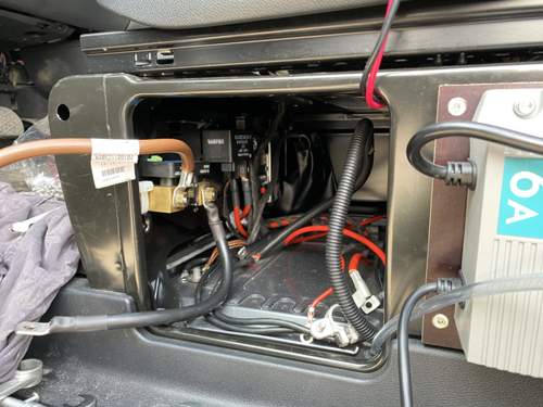

Heut Zeit und Muße gehabt und sowohl die Befestigung für das Ladegerät, als auch den Shunt installiert. Der Shunt passt an diese Stelle quasi wie Arsch auf Eimer, rechte Seite mit selbstschneidender Schraube, linke Seite mit Kabelbinder, das Plastikteil darunter ist zufällig so geformt, dass es da perfekt ranpasst. Dazu ist der Shunt genau so hoch, dass die Batterie noch völlig problemlos rein und rausgeschoben werden kann (wenn mal von den 26kg Gewicht absieht).

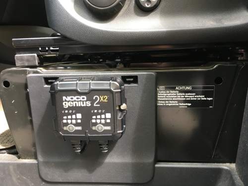

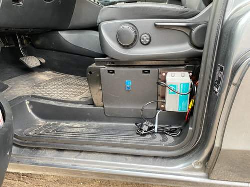

Ich bin mit meinem Setup nun auch erstmal fertig: Das Ladegerät am Fahrersitz mit zwei getrennten Ladebänken ist nun sowohl an die Starter- als auch an die Aufbaubatterie angeschlossen. Und der Smartshunt an der Aufbaubatterie überwacht nun zusätzlich auch die Spannung der Starterbatterie.

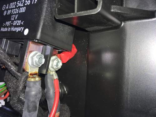

Das für beide Installationen notwendige Plus von der Starterbatterie konnte ich unter dem Fahrersitz am Trennrelais abgreifen. Hier gehen jetzt also auf der Primärseite zwei zusätzliche Leitungen ab - einmal zum Smartshunt, einmal zum Ladegerät. Die Installation hat - zwar etwas fummelig - aber ohne Demontage des Sitzkasten funktioniert - vielen Dank hier nochmal an @MetalHeart, der mir hier mit Tipps für die Arbeiten am Trennrelais geholfen hat.
Anschlüsse am Trennrelais
Zweifach-Ladegerät am Fahrersitz
Spannungsüberwachung beider Batterien

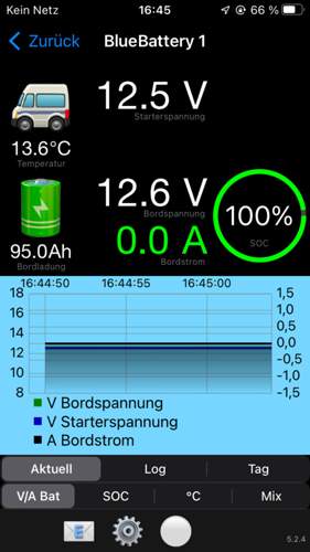

Was ich nur nicht verstehe, er misst (in etwa korrekte) 0,05 bis 0,08 A Strom, wenn alles aus ist. Das scheint mir realistisch (Eigenverbrauch Shunt, Batteriewächter und Standheizungssteuerung). Wenn ich den einige Tage so stehen lasse, rechnet er dann auch korrekt die entnommene Ladung, berechnet aber mE den SoC nicht richtig. Wenn ich bspw. 12Ah entnommen habe und der Endladeboden (Entnehmbare Kapa der Batterie) 50% beträgt, kann der SoC ja nicht 94% sein - oder habe ich ein Denkfehler? Rein rechnerisch müsste er ja eher Richtung 74% gehen…
Hat jemand zufällig den echten Entladeboden mal getestet und hat vielleicht jemand auch den Peukert-Exponent der originalen 92Ah AGM? 🙂
Ich habe beim BlueBattery bisher die Standardwerte gelassen:
  • Peukert Exponent: 1,25
  • Erhaltungsstrom: 4%
  • Ladewirkungsgrad: 95%
  • Schwellstrom: 50mA
  • Strom Offset: 18mA
  • Stromverstärkung: 150
  • Spannungsverstärkung: 166 163
Ich hatte damals mit dem Entwickler telefoniert und mir die einzelnen Werte erklären lassen, aber nicht alles komplett verstanden und inzwischen auch fast alles wieder vergessen. Für eine halbwegs frische AGM kann man aber mit diesen Default-Werten wohl erstmal ganz gut arbeiten. Ich habe es noch nicht ausgereizt, aber bisher erscheint mir der SoC im Praxisbetrieb auch einigermaßen plausibel.
Einzig der Ruhezustand: Bei mir wird kein "Leerlaufstrom" erfasst (vermutlich wegen der 50mA Schwellstrom-Einstellung?). Der SoC verbleibt, wenn der Wagen in der Garage steht, auch über viele Tage bei 100%. Wenn ich den Wagen dann starte, sehe ich aber, dass für einige Zeit ein größerer Ladestrom >2A fließt, die Batterie also nicht mehr komplett voll war. In der Praxis ist das aber kein Problem, da ich ja sowieso erst fahre (und damit die Batterie lade), bevor ich die Batterie dann nutze. Und für ein paar Tage im Campingbetrieb fällt diese "Drift" in den Nachkommabereich. Vermutlich könnte man durch Anpassen der Parameter oben diese Entladung im Stand besser modellieren - hab ich mich bisher aber noch nicht mit befasst.
Dein SoC von 94% nach 12Ah Entnahme kann ich auch nicht nachvollziehen. Wenn 12Ah 6% Kapazität entsprechen, wären 100% Kapazität ja 200Ah. Ich würde hier nochmal alle Einstellungen durchgehen und ggf. Victron kontaktieren. Der Entwickler von BlueBattery hatte mir damals aber auch gesagt, man könne den "Entladeboden" durch die Kapazitätsangabe der Batterie auch selbst "festlegen". Wenn ich die Batterie nur zu max. 50% entladen möchte, stelle ich einfach nur die Hälfte der nominellen Kapazität in den Einstellungen ein. Das ist zumindest bei BlueBattery einfach nur eine lineare Rechnung.
