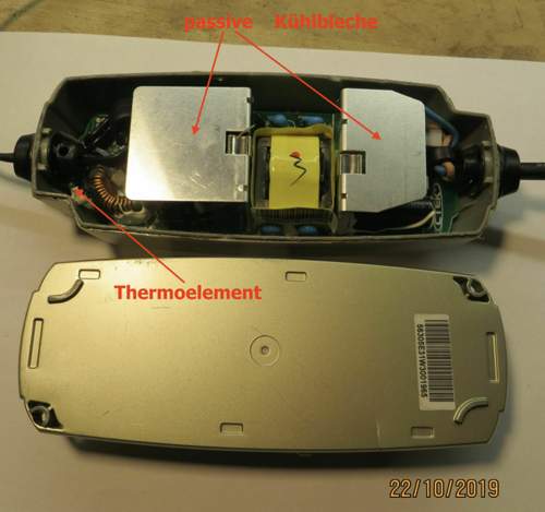

Die 5 Ampere Nennwert vom CTEK 5.0 sind das Maximum für ein passiv gekühltes Ladegerät -
im Orig.-Zustand ist es absolut Wasserdicht die viel zu kurze Plastik-Leitung primär ist ebenso wasserdicht verklebt, wie die bd. sekundären Ladeleitungen.
Fazit:
Wer auf dem Campingplatz nicht die Grasnarbe verbrennen will, kann dieses "Reisebügel-Eisen" durchaus in einen Eimer Wasser stecken. (Eigen-Test !)
Positiv ist auch die recht hohe Erhaltungsspannung von ca. 13,98 Volt.
Der Starter-Akku wird damit auch nicht mehr geladen bzw. überladen, sondern auf echten 100 % Volladung gehalten.
Besonders Starterakkus im 6.Arbeitsjahr werden damit für paar Tage -nach dem abklemmen - auf
12,95 ... 12,92 am Folgetag 12,86 und am 3.Tag noch > 12,84 Volt Ruhespannung gehalten.

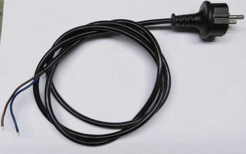

Wer das kurze Primärkabel auf sinnvolle 3-5 m verlängert, hat danach kein vollst. wasserdichtes Gehäuse mehr.
Die angebotenen Sekundär-Verlängerungen, verringern den Max.-Ladestrom leider auch.
Die Ladedauer verlängert sich damit spürbar.

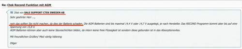

Der Verkauf-Manager von CTEK aus Sweden sieht die Recond-Stufe mit knapp 16 Volt - Ladespannung so:
- siehe Bild 1 -
Wer seinen durchsulfatierten AGM zu neuen Leben "erwecken" möchte, kann es einfach mal ausprobieren ... der Akku verursacht dann Geräusche wie "Bratkartoffeln in Butterschmalz" durchgebraten.
Die Verschlußstopfen geben die hermetische Kapselung frei, damit der Akku keine dicken Backen bekommt und der Sauerstoff verflüchtigt sich auf Nimmerwiedersehen ins Freie.
Der Akku beginnt nun zu "verdursten", weil keine Rekombination mehr möglich ist und die Ventile offen bleiben.

Warnung von CTEK
Ladespannungen
