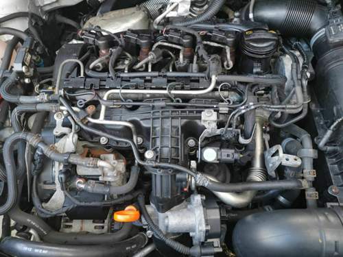

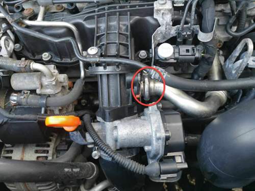

@4-Maxi:
Kannst du mir ein bisschen genauer sagen, welches vorne das Rohr vom AGR ist wo ich mal schauen kann. Das würde ich dann nachher nochmal versuchen!
Ist das der markierte Anschluss bzw. das silberne Rohr?

Das rot eingekreiste Rohr ist richtig
Super Danke, da schaue ich dann heute Abend oder morgen mal rein. Und wenn dann da Ablagerungen drin sind heisst das dann, das AGR-Ventil muss neu?
Wenn starke Ablagerungen vorhanden sind, könnte es sein dass an der AGR Strecke die selben sind und somit diese nicht komplett schließt und der Ladedruck somit dort entweicht
