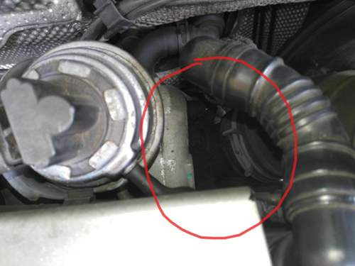

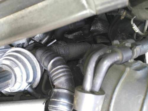

Was haltet ihr denn von der Ölschmiere am Turbo? Normal oder ist dort evtl. etwas undicht?

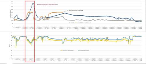

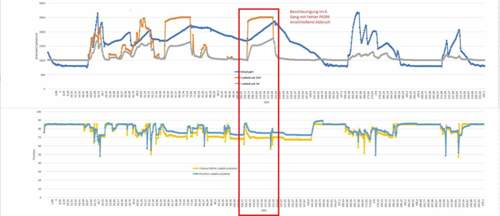

So, ich habe auch mal zwei Logs gemacht.
Beide male das Gaspedal voll durchgetreten.
1) Im dritten Gang -->Durchbeschleunigt ohne Fehler
2) im sechsten Gang --> Kaum Ladedruck/Beschleunigung, abschließend Fehler P0299
Ich finde die sehen ähnlich denen von daniel_anton aus, oder?

Hey Fabifahrer,
Kannst du vielleicht auch mal nen log von deinen Abgastemperaturen machen ? Vielleicht läuft bei dir auch ein Wert so daneben.
Also das was ich in deinem log seh kenn ich nur all zu gut.
Zu der Ölschmiere am Turbo:
Bei mir war hier der Schlauch gleich nach dem Turbolader undicht, hat ähnlich ausgesehen. Hab den mittlerweile neu. Jetz ists sauber um den Turbo.
