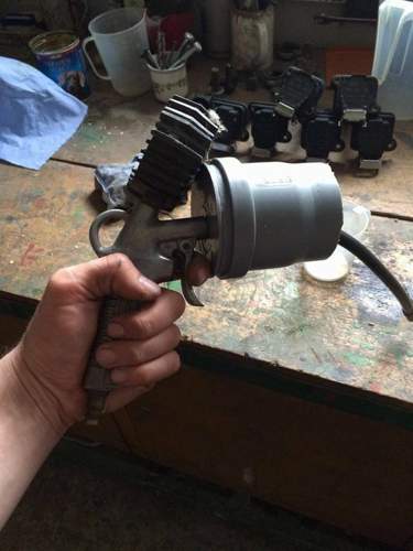

@garrettv8 ja das werde ich irgendwann mal machen (müssen). Naja, der Turbo an sich macht auch Geräusche, sodass ich nciht sagen kann obs Turbo oder LL-Leck ist. Da de LL-Leitung nicht mal sonderlich ölig ist, kann ich auch optisch kein Leck erkennen.
Hast Du einen Tipp für ein gutes Abdrücktool?
Garret, habe jetzt nur gedanklich mit dem Audipreis verglichen.
hast Du einen Tipp für ein gutes Abdrücktool?
einfach den Durchmesser vom Stutzen am LLM messen da passt manchmal schon ne PET Flasche zb. 0,5L oder direkt auf den Ladereingang mit passenden Schlauch, man kann sich natürlich auch was drehn als Deckel oder einen kompletten Koffer kaufen, bin aber bis jetz auch immer so ausgekommen.🙂
grade die PET Variante funktioniert sehr gut oder auch ein Stück HT Rohr mit Deckel sieh Bild 😉

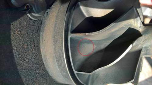

Brauche mal Eure Meinung. Hab den alten Turbo zerlegt und auf der Abgasseitigen Schaufel sind so ein, zwei ich nenne es mal "Einschläge". Frage war ja ob evtl. Abbröckelnde Teile vom Krümmer Schäden am Turbo verursacht haben.
Der deutlichste ist als Bild beigefügt. Ich habe gleichzeitig ein Video gemacht:
https://www.youtube.com/watch?v=y0eHNZWbGO4
An der Verstellmimik selbst konnte ich nix erkennen. Hab ein Endoskop reingehalten aber keine Beschädigung sehen können. Die VTG Verstellung hat in der Tat sehr geklemmt, obwohl kein offensichtlicher Schaden zu sehen war alles zugekokt und schwergängig.
Was sagt Ihr zu dem Einschlag? Ich werde das auch mal einem lokalen Motorinstandsetzer zeigen.
Einschlag
@cepheid1 schrieb am 7. August 2017 um 17:56:59 Uhr:
das kein " Einschlag" 😉 sieht aus wie ein kleiner Gusslunker, jedenfalls nichts wichtiges....
wenn es wirklich was mit durchzieht sieht man das deutlich an den Schaufelkanten 🙂
