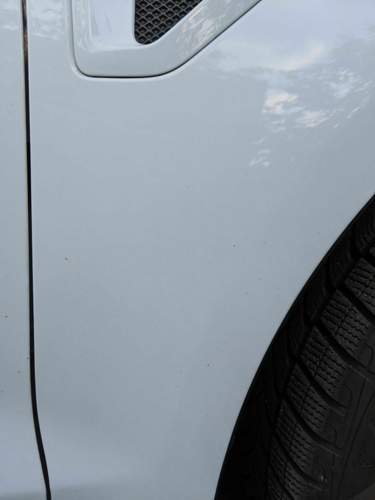

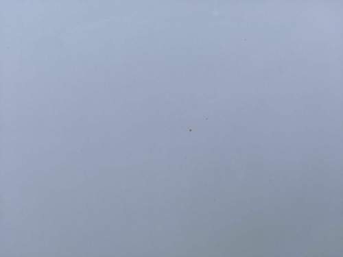

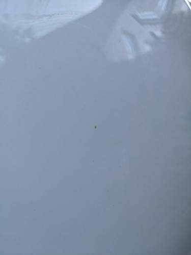

Guten Abend, ich habe heute an unserem S-Max ein paar braune Stellen entdeckt. Erst dachte ich normaler Dreck aber es scheint sich überall um kleine Roststellen zu handeln. Ziehen sich über das gesamte Fahrzeug, Kotflügel, Vorder- und Hintertüren, Kofferraum. Kann man leider auf den Bildern etwas schwer erkennen. Hat jemand eventuell ähnliche Probleme gehabt, sieht fast so aus als ob es von innen nach aussen rostet. Wagen ist aus 09/2019.
Danke und schönen Abend!

Das ist Flugrost, verursacht durch Eisen-/Stahlpartikel die sich auf dem Lack festsetzen und dort rosten. Ist Oberflächlich und kann wegpoliert werden, gibt spezielle Mittel dafür.

Danke, hatte ich auch erst gedacht aber was mich wundert ist halt die Menge der Stellen, selbst unter dem Ford-Emblem an der Heckklappe. Ist es normal das wirklich alle Türen, Kotflügel und die Heckklappe betroffen ist?

Danke, Schweißarbeiten im der Nähe kann eigentlich nicht sein. Ist in der Tat das erste weisse Auto für uns. Ist mir auf grau oder schwarz bisher null aufgefallen. Denke dann werde ich mal einen Aufbereiter suchen der Flugrost entfernt und sehen was er sagt - hoffe das geht weg.

Danke an alle, war heute bei Ford und es scheint in der Tat auf der Oberfläche zu sein, . Wird nächste Woche dann dort komplett entfernt, mal sehen wie lange es dann so bleibt. Werde dann wohl doch mal regelmäßig schauen müssen und Stellen dann gleich entfernen, trotzdem irgendwie komisch das es bisher bei keinem anderen Auto war. Zugegeben waren die nicht weiss, aber wäre dort in dem Umfang sicher auch aufgefallen. Wird dann wohl nächstes Mal kein weiss mehr...

Kauf dir eine Flasche Flugrostentferner. Aufsprühen, 5 Minuten warten, abwaschen. Umso länger du wartest umso mühsamer wirds. Das hat jedes Auto, aber auf dunklen Lacken sieht man es nicht. Weiß ist da natürlich die schlimmste Kontrastfarbe die man haben kann, aber das gilt im Sommer auch für den Insektenfriedhof auf der Motorhaube 😉 Also nimm gleich noch eine Flasche Insektenentferner dazu.

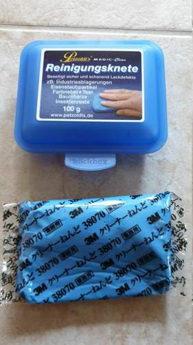

So, wie gewünscht, meine Materialien.
Reinigungsknete, findest du im Netz , oder wo ich gerne bestelle, die Fa. Mit der Dose...
Wenn du jmd. kennst, der bei .....arbeitet, bekommst du evtl. auch so einen Handschuh zum bestellen/ kaufen?!
Wie wende ich das ganze an?
Mein Auto, nix Leasing...!
Normal Waschanlage, fahre nach Hause und wische alles mit Microfaserlappen nach.
Bei Sichtung solcher Stellen, Flugrost..., nehme ich den Handschuh und, oder Knete, eine Sprühflasche mit Wasser (es gibt auch spezielle Mittel dafür!),
Fläche einsprühen und in Längsrichtung ,,abkneten,,. Danach trocken wischen. Evtl. mit Sprühwachs das ganze Auto noch nachwischen( mache ich ca. jd.2te Mal).
Insekten gehen leichter ab! Wasser perlt auch besser ab...
PS: mein Kumpel macht das Professionell !!!
Ich hab es bisher nicht bereut! Lieber mal 5Minuten
mehr zu investieren.....
Viel Glück!!!
Die Knete von Petzoldt's hab ich auch. Die ist super.
Wichtig: Immerwieder gut durchkneten zwischendurch damit der Dreck ins inneren kommt. Und sollte die auf den Boden fallen was leicht passiert durch die glitschige Flüssigkeit. Gleich ab in den Müll damit und ein neues Stück nehmen.
Ich mache das immer bevor ich das Auto poliere und mit Wachs versiegle.
