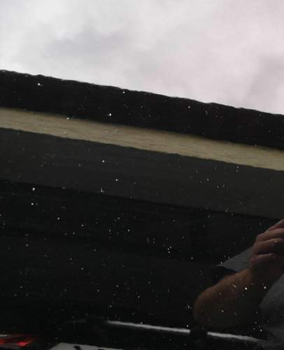

Hallo Leute,
ich komm gerade von der Auto wäsche heim.
Ich habe nun an meinem Auto ziemlich viele und kleine Lack Plätze bemerkt im Bereich der vorderen Motorhaube und der fontstosstange.
Ich habe mir hochrruckreiniger vorgereinigt, natürlich mit Abstand. Danach habe ich das Auto mit shampoo und Wasch Handschuh gereinigt, ist auch alles schön sauber geworden, nur habe ich jetzt diese Lack Platzer 🙁 weiß jemand vllt woher dies kommen könnte? Bzw ob dies mit geringem Aufwand reparierbar ist?
Danke schon mal vorab. Ein Bild ist eingefügt.
Hallo Leute, haben uns auf neu lackierung des Stoßfänger und der Motorhaube geeinigt 🙂 bin mehr als zufrieden und erleichtert über das entgegen kommen seitens Audi, da der Verkäufer auch geschockt war hat er dies direkt angeboten. Nunja notfalls hätte ich den Wagen zurück gegeben, da man ja das Rückgaberecht noch hat. Ich danke euch für eure Antworten Tipps und Ratschläge, wirklich ein super forum mit sehr netten Leuten, hoffe der thread kann in Zukunft noch jemandem helfen. Für mich heißt es in Zukunft noch besser auf solche Auffälligkeiten zu achten.

Ich bin da, auch so hart es klingen mag, bei Audi. Wo kommen wir hin, wenn jeder nach zwei Wochen seine Steinschläge aufbessern lassen will. Es ist nunmal ein gebrauchtes Auto mit fast 100tkm...
Genau deswegen schaue ich mir die Wagen nur VOR der Aufbereitung an. Der Anblick ist leider erst einmal "grausam", der Zustand gibt mir aber Munition für Verhandlungen. In meinem Fall waren das unter anderem (tatsächlich) eine leicht gesprenkelte Frontschürze, die nach etwas Verhandlungen komplett nachlackiert wurde. Hinzu kamen Lederpflege, eine neue Frontscheibe wegen Steinschlag und diverse kleinere Instandsetzungen im Innenraum.

Ein A6 mit 90tkm.sieht im Normalfall so aus wegen der vielen Autobahnkilometer.
Es sind hauptsächlich Firmenwägen und nur wenige werden neu von Privat gekauft und gut behandelt.

Bei den heutigen Lacken ist es doch so, dass die so dünn sind, da kommt es bei viel Autobahn Nutzung unweigerlich zu diesem Bild der Front.
Und Wenn es ein Vertreter-/Geschäftsfahrzeug war und der zu 90 Prozent Autobahn km gerissen hat, ist es unmöglich solche Steinschläge zu verhindern.
Ich hab sogar welche an der Dachkante über der Frontscheibe.
Wenn die Haube so ausschaut, müsste die Stoßstange vorn eigentlich genauso aussehen, oder wurde diese bereits mal lackiert.

Die Stoßstange sieht genau so aus, wie bereits ein Vorredner erläutert hat ist es eine arglistige Täuschung. Nach 2 Wochen und 2x Handwäsche dürfte sowas nicht passieren. Zudem hatte er beim Kauf darauf hinweisen müssen. Ich fühle mich jeden falls total verarscht, notfalls lass ich das den Anwalt klären, irgendwas wird schon drinn sein. Klar der Wagen hat 90tkm runter, aber das so dreist zu vertuschen ist krass, zumal das Bild nur ein teilausschnitt ist und die komplette vordere Motorhaube inklusive Frontstosstange und Schürze aufeinmal so aussieht. Naja werde euch mal schreiben zu was wir morgen gekommen sind.

Kannst du mal eine Aufnahme der ganzen Front machen ?
Ich glaube das ist bisher die beste Idee. Alle schlagen was vor, aber keiner hat das gesamte Auto von vorne gesehen. 😉
Richtig, mich interessiert der Gesamtzustand des Wagens vorne. Deshalb möchte ich mal ein Bild davon sehen, ohne das kann man nichts beurteilen.
Zwischen Ministeinschlägen (die man bei 1000km schon haben kann) und einer Front die aussieht wie mit der Getling Gun zerschossen ist da alles drin.
Audi hat da so ne dämliche Eigenart an sich..... dunkle Lacke haben helle Grundierung und helle Lacke ne dunkle. Ich hab Tornadograu (hell) und man sieht ein Steinschlägen schwarz durch.
Auf dem kleinen Bildausschnitt im 1.Post sieht man was ich meine.... schwarzer Lack mit weissem Grund. Und das ist bei 90000km normal. (meiner hat auch 90.000 gelaufen und hat auch diese Minisprenkel, ich habe nicht nach neu lackieren gefragt weil man den org. Lack NIEMALS wieder trifft. Da ist mir ein Auto in Serienlack lieber - Farbpolitur rettet einiges- als eine mehrfarbige Karre )
