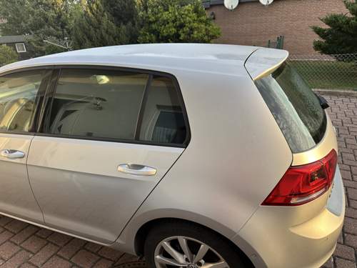

Hallo beim silbernen Golf 7 meiner Frau ist urplötzlich im markierten Bereich auf der Fahrerseite der Lack total stumpf. Man erkennt eine feine Struktur - als wenn irgendwas Klebriges drüber gelaufen ist. Die Fläche schließt aber genau ab und geht nicht auf angrenzende Teile über. 2 Fotos hab ich mal angehängt.
Was könnte das sein und was kann man tun?

Wenn nur das eine Karosserieteil betroffen: Würde da evtl. etwas repariert/ nachlackiert? Leicht mit einem Lackdicke-Messgerät festzustellen...
Gruß, Papa62

Wir haben den Wagen vor 9,5 Jahren brandneu gekauft. Das ist jetzt urplötzlich aufgetreten.
Vermutlich Kratzer oder Beule und nachlackiert.
Aus der Ferne können wir nur Vermutungen anstellen.
Fahr zu einem Autolackierfachbetrieb, die können dir das vor Ort sicher erklären.
Irgendwas drauf gelaufen? Vogelscheiße zu lange drauf gelassen. Oberfläche angeätzt.

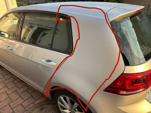

Anbei mal das originale Auto, dann rot umrandet die betroffene Fläche/das betroffene Teil und einmal noch ein Foto näher dran.

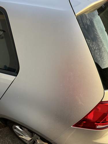

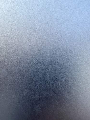

Wie gesagt: der Wagen wurde als Neuwagen vor 9,5 Jahren gekauft direkt bei VW, es war nie was dran und urplötzlich trat das auf. Gestern bemerkt. Gestern Nachmittag kam noch etwas Vogelkacke drauf und verfärbte sich blau!!! Die Oberfläche ist total matt und stumpf und fühlt sich ganz anders an, als würde die oberste Schicht fehlen. Man sieht schon beim ersten Foto den Unterschied - alles glänzt, nur der betroffene Bereich nicht (mehr). Wenn man ganz nah dran geht, sieht es aus wie so eine "Puzzle-Struktur".
Was kann das nur sein? Vandalismus? Lackschaden? Baumharz? Was sonst?
Und: kann man das reparieren?

Sieht fast so aus als würde sich der Klarlack auflösen.
Ich fürchte da muss lackiert werden.
Möglicherweise hat die Hitze der letzten Tage ihm den Rest gegeben…

Irgendwas wird wohl auf den Lack gekommen sein. Ob das nur Oberflächlich drauf ist und sich wieder entfernen lässt kann man anhand von Fotos nicht feststellen. Ich würde wie die anderen schon vorgeschlagen haben mal zu einem Lack Experten fahren (Lackierer, Aufbereiter).

Auto mal gründlich waschen und anschließend mit Lackreinigerpolitur drüber gehn
Dann mal polieren mit Wax oder Speedpolish Jedenfalls etwas was den wieder versiegelt.
Wenns dann immer noch so aussieht evtl mal nen Lackierer fragen
