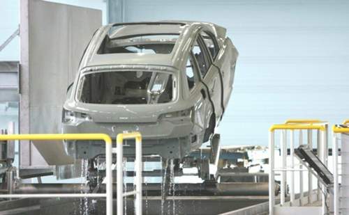

Ich habe mal ein Bild angehängt wie ein Fahrzeug aussieht, dass schon die KTL hinter sich hat.
Was dort hinten tropft ist nicht vom KTL, sondern vom Reinigungsbad (bevor das Fahrzeug lackiert wird).
Und das ist genau das was einige hier meinen, man sieht in deinem Fall überhaupt nichts vom KTL.
Ktl
Genau so sieht sowas aus.. Es kann halt auch ne weiße KTL sein die am Lack Fetzten hängt. Wobei ich auch klar zu fehlender KTL tendiere... was halt auch komisch ist. Gut es sind nur Bilder und ich schaue mir das am PC an. Aber wenn der Lack so abreißt wie auf den Bildern müsste man eigentlich an den reißkanten unterschiedliche Lackschichten sehen. ich sehe da garnichts. Fast als wenn da Basislack und Klarlack aufs blanke Metall lackiert wurde.. Und selbst wenn dem so war. Auch dann fliegt der Lack nicht so vom blech. Da ist etwas enorm schief gegangen. Ob nun menschliches Versagen, bewusster Pfusch oder ein technisches Problem wage ich nicht zu beurteilen.
