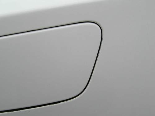

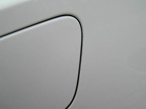

Heute habe ich mein ibisweisses A5 Coupé wieder heraus geputzt.
Mann war das eine riesen Arbeit! Ich dachte ich krieg noch die Kriese vor lauter Teer- und Flugrostflecken.
Zum Lack muss ich sagen, dass er doch ein paar sehr heftige Steinschläge bekommen hat. An zwei Stellen der Motorhaubenkante ist der Lack komplett weg und das blanke Metall lächelt einem an. Zum Teil ist auch nur der Klarlack weg. Damit muss man aber wohl Leben.
Was mich aber etwas mehr beunruhigte war, dass bei der (von Vorne betrachtet) rechten Spritzwasserdüsenabdeckung der komplette Lack der Frontschürze im Kantenbereich angerissen ist (parallel zu den Deckelkanten)!
Hat das auch schon jemand fest gestellt? Morgen werde ich bei gutem Licht ein Foto machen und hier reinstellen. Ich denke irgendwann geht dort doch der ganze Lack weg?
Gruss ROYAL_TIGER
Hier zwei Fotos:
Gruss ROYAL_TIGER

Ich habe bereits im Sommer letzten Jahres (in einem Meer aus Steinschlägen) an meinem Phantomschwarzen ziemlich exakt das gleiche Schadensbild an der gezeigten Kante entdeckt. Stelle bei Bedarf auch gern Bilder ein. Ich habe es zunächst darauf geschoben, dass die Abdeckungen ggf. mit zu viel Spiel in die Einfassung zurückfahren. Wenn ich mir die übrigen Thread so ansehe, kommen mir daran allerdings so langsam erste Zweifel.
Bisher ist der Lack nicht weiter eingerissen. Wie willst du weiter verfahren - Reklamation?
Viele Grüße
Tobias
Ja gerne, dann können wir schon mal ausschliessen, dass es nur am Ibisweiss liegt.
Wird mir wohl nichts anderes übrig bleiben. Wie Du siehst ist der Lack zum Teil schon abgebrochen und mit dem Dampfstrahler oder Bürsten der Waschanlage wird das noch schlimmer werden.
Gruss ROYAL_TIGER
Ich werde es ebenfalls einmal zum nächsten Termin beim Frdl. (im Mai wäre er ohnehin mit dem Wechsel der Bremsflüssigkeit dran) ansprechen. Bin gespannt, wie die Ausbesserung vorgesehen ist - eine Teillackierung wäre jedenfalls grober Pfusch und damit für mich nicht akzeptabel.
DIe Bilder reiche ich morgen im Tageslicht nach.
