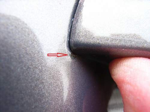

auf www.ford-forum.de hat jemand berichtet, dass der Lack an der Heckklappe bei den äußeren Ecken der Griffleiste beschädigt ist.
Bei ihm wird jetzt neu lackiert.
Ich habe heute bei meinem geschaut.
Da ist genau das gleiche.
An beiden Ecken (links und rechts) ist der Lack aufgekratzt.
Links etwas stärker als rechts.
Ist das eine Art Serien-Fehler?

Hab dies diese Woche auch an meinem Ford Kuga 2013 reparieren lassen.Es gibt von FORD eine TSI dazu:
Griff demontieren, Lackschaden mit Spachtel und Lack bearbeiten und dann noch eine Schutzfolie aufbringen.
Mein Händler hat nach meinem Hinweis auch noch die Ecken mit feinem Schmirgelpapier bearbeitet, damit die Ecken nicht mehr stören.

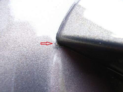

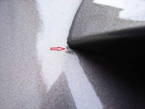

Es ist kein Kratzer sondern nur eine punktuelle Verletzung des Lacks.
Genau da, wo die Ecken der Griffleiste den Lack berühren drücken die Ecken anscheinend in den Lack.
Da sieht man bei wir was helles/silbernes schimmern. Grundierung würde ich vermuten, hoffentlich kein blankes Blech.
Lack ist Brisbane Braun.
Wenn ich morgen Zeit habe, mach ich mal ein Foto.

Hier die Fotos.
War nicht einfach, das einigermaßen gut zu fotografieren.
meute

ah, okay. danke für die fotos. jetzt weiß ich was gemeint ist :)
ich werde unseren auch mal begutachten ob der das auch hat.
ich muss aber gestehen, das würde mir wahrscheinlich nie auffallen wenn ich das nicht hier gelesen hätte ;)

Kann es sein, dass Ihr beim schließen der Heckklappe immer auf die Leiste drückt ????
Anders kann ich mir nicht vorstellen, wie solch eine Beschädigung entstehen sollte !!!!:confused:
Wollte ich auch grade fragen. Mfg
am 1. Oktober 2014 um 16:04
Bei meinem ist dies auch, zwar ganz leicht erst.
Habe elektrische Heckklappe. Also wird nichts per Hand an der Leiste gedrückt.
Rätsel Lösung ist folgende:
Die Kanten der Leiste stehen links und rechts unten nach innen, und Drücken damit regelrecht in den Lack.
Ich habe die bei mir am Sonntag einfach entgratet.
Trotzdem werde auch ich Ford freundlich aufsuchen.
