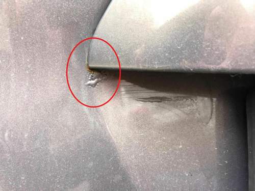

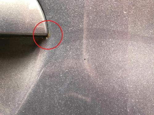

meine Frau hat heute zwei Roststellen an ihrem C-Max (2011) entdeckt.
Das Auto wurde immer bei Ford gewartet, weil ich bisher auf Nummer sicher gehen wollte, für genau solche Kulanz Themen.
Das Auto ist nun aber schon 7 Jahre alt, rollt auf die 100tkm zu.
Sind diese Stellen typische bekannte Problem Zonen, die jemand selbst in Angriff genommen hat und schön eine Anleitung geschrieben hat ? 😉
Oder vielleicht bei Ford erfolgreich kostenlos beheben konnte ?
Würd mich über etwas Feedback freuen 🙂

Hi, da gab es vor langem mal einen Thread in dem dieses Problem behandelt wurde. Das sieht aus, als würden die Ecken der Griffleiste den Lack abschaben. Ich meine, nach dem Lackieren wurde dann eine Schutzfolie darunter geklebt. Nutze mal die Suchfunktion! Viel Glück!

Da gibts bei meinem Modell, ein C-Max 1,6 TDCi eine Folie dazwischen. Wohl aus gutem Grund 🙂

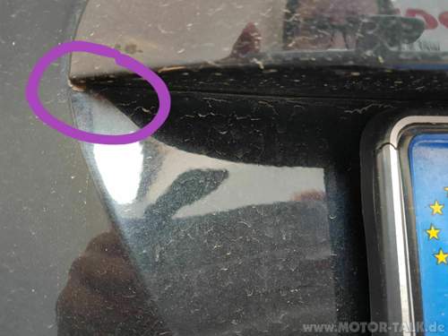

Hallo, bei meinem 2012er cmax habe ich dieses Problem auch vor 2 Wochen festgestellt.
Der Lack war abgeschabt aber noch kein Rost da.
Ich habe die Kofferraumleiste abgebaut und dann recht und links die Spitzen dieser Leiste ca 1mm abgeschliffen und mit Lackstift versiegelt.
( sieht man eh nicht )
Dann habe ich diese abschürfungen gereinigt und auch mit lackstift versiegelt. Viel schlimmer noch ist allerdings, ihr müsst unbedingt die Kofferraumleiste mal abbauen, da drunter sind noch 4 Punkte die von der Leiste abgeschabt werden . Diese Punkte habe ich auch mit Lackstift versiegelt und mir einem Textilklebeband dann die Auflagepunkte auf dem Lack etwas abgepuffert.
Dauer ca 1 Stunde .
Weis jemand wie die Folie aussieht?? Schützt die nur die Ecken der Leiste ?? oder die gesamte Leiste ??
Dann würde ich die eventuell nachrüsten.

bei mir wurden die Lackschäden bereits 2015 behoben, wurden bei der Lackkontrolle im Rahmen der Inspektion entdeckt, an Ford gemeldet und dann auf Anweisung repariert. Ein paar Fotos von den reparierten Stellen habe ich in meinem Fahrzeugprofil.
Mir scheint die Folie allerdings ein Schmutzfänger zu sein. Zumindest scheint das aber nach nunmehr drei Jahren keinen neuen Schaden auszulösen...

Ok merci für die Bilder. Die Folie trägt schon deutlich auf und ist zu sehen. Ich lass das mal jetzt so . Ich habs ja schon versiegelt und etwas mit textilband abgepufffert. Ich werde die Folie nicht verbauen. Habe aber die Ecken etwas abgeschliffen. Ich werde diese stelle aber im Auge behalten. Ist ja schon 6 jahre gut gegangen.
Übrigens gab es dieses Problem schon bei meinem Focus Mk1 kombi. da Wurde auch so ne Folie auch schon nachträglich verbaut. Aber Ford lernt es wohl nie.

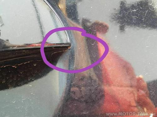

mein 2014er hat das auch und zusätzlich noch am Heckglas in den Rundungen unten wo es zum Blech übergeht.
Werde mal zum Händler fahren
