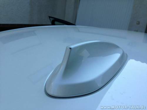

Habe bei meinem weisen F30 vorhin gesehen, dass sich der Lack an der Antenne verflüchtigt. Gut, der Wagen war in den letzten Monaten hin und wieder in der Waschanlage, aber dass der Lack nicht waschanlagengeeignet ist, hat mir bisher niemand gesagt.
Kennt jemand das Problem?
Gruß Klaus
Ist übrigens interessant - ich hatte mich ja in einem anderen Thread über den miesen Lack beschwert. Genau so sahs bei mir aus als ich vorne neben dem BMW Signet versucht hatte einen Insektenfleck zu entfernen!
Ich denke mal Dein Händler wird das gleiche wie ich machen - einfach mit Lackstift etwas drüber gehen.
Vielleicht sind in gewissen Waschanlagen die Mittel einfach zu aggressiv für die neuen Lacke.

Hallo Klaus
Meiner hat exakt das gleiche Problem.
Nur nicht am Eck links hinten sondern rechts hinten.
Muss in 3 Wochen nach DGF in die Werksreparatur , dort werden die es (ich weis noch nicht wie ) beheben.

auch bei meinem 316i ist der Lack an der Antenne, sowie an der Kante des Frontspoilers "abgeschliffen"
und das alles ohne Fremdkontakt! Der Wagen wurde jetzt nach zwei Wochen das erste mal gewaschen, Laufleistung 380 km!

Habe bei mir das gerade auch gesehen, fahr so alle 8 Wochen durch die Waschanlage.
Gibts schon Rückmeldungen,was der BMW-Händler dazu sagt?

Das Foto könnte von meinem Auto stammen. Ich werde nichts unternehmen, weil es mich nicht sonderlich stört, aber das ist noch einen Grund, warum ich die Verarbeitungsqualität beim F3x schlecht empfinde.
Für die Preise, die BMW verlangt, kann man was besseres erwarten, oder?

Ist beim Audi A4 auch so gewesen und bei allen hatte ich das gleiche Problem.
Da sehe ich nicht die BMW Qualität, sondern eher die Waschanlagen als Problem.
Da nun der BMW von mir in einer anderen Waschanlage gepflegt wird als die Audis zuvor und der letzte BMW, habe ich das Problem nun nicht mehr.

Bei meinem Werkstattbesuch (siehe Beitrag weiter oben) in Dingolfing wurde die Flosse getauscht.
Bei der jetztigen hält der Lack.
Problem erledigt.

Also Fazit: Wenn der Lack dort abgeht, hin zum Händler mit einem Auszug Deiner Antwort und eine neue Flosse fordern oder eine ordentliche Lackierung.
Mal ehrlich: Wenn mein Händler so etwas mit dem Lackstift reparieren wollte, würde ich ihn auch mal ernsthaft fragen, ob er meint, dass das eine fachgerechte Reparatur ist! Das ist eine Reparatur für jemanden, dem die Ausbesserung so reicht... fachgerecht ist die Lösung Deines Händlers.
Mein Händler hat die Flosse neu lackiert. Das Ganze hat aber auch nicht wirklich lang gehalten. Nach zwei Wäschen in der Waschanlage war der Lack wieder durch. Habe ich beim E90 nie gehabt! Und den habe ich auch immer in der Anlage gewaschen. Schon komisch!
Mal sehen, ob ich das nochmal anspreche, wenn ich den nächsten Termin habe.
Dann war die Lackierung aber nicht ordentlich gemacht bzw. noch nicht ausgehärtet. Wurde Dir irgendwas gesagt, wie lange Du danach warten sollst, bis Du wieder in die Waschanlage fährst? Ein bis zwei Wochen braucht die Farbe schon, damit sie etwas aushärten kann.
Würde ich gleich wieder reklamieren.
Alternativ: Mal bei Deiner Waschanlage schauen, ob noch mehr solche Probleme haben. Vielleicht ist die Bürste zu hart eingestellt. Hatte ich auch schon mal erlebt bei einem Kumpel: Ihm wurde der Aussenspiegel abgebürstet, weil die Einstellung zu hart war. Bei Farbe kann ich mir das aber nicht vorstellen.
