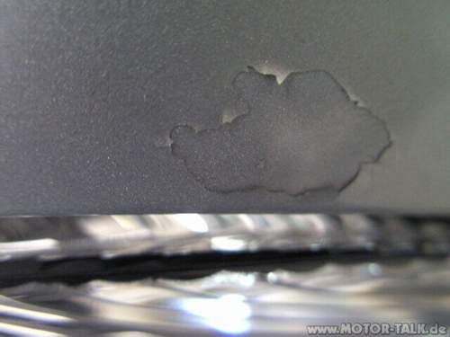

Hallo miteinander.
Ich bin stolzer Besitzer eines Ford Focus Titanium, Bj. 10/06. Dieser Wagen wurde von mir bisher als Langstreckenfahrzeug genutzt, hat jetzt ca. 160tkm runter, läuft soweit einwandfrei. Aber nun zu meinem Problem. Mir ist im Dezember 09 aufgefallen, dass sich an zwei Stellen der Lack ablöst. Ich also ab in die Ford-Werkstatt, dieser hat das dann reklamiert. Jedenfalls wurde die Reklamation im Januar dann abgelehnt. Der Händler hat sich nun bis letzte Woche bemüht, doch noch eine Genehmigung zur Reparatur zu bekommen. Jedenfalls ohne Erfolg. Ford sagt, dass diese Schäden aufgrund äußerer Einwirkung entstanden seien, etwa durch einen Steinschlag!
Wie bitte soll an diese Stellen ein Stein drankommen??? Zumal da ja der Kotflügel nach außen geht und die Steine quasi um die Kurve fliegen müssten!!! Er sagte nun, dass ich mich persönlich an Ford wenden sollte. Dies klang in meinen Augen allerdings nicht recht vielversprechend. Gesagt getan, hab ich heute bei Ford in Köln angerufen. Die nette Dame hat dann meine "Akte" geöffnet und hat mir immer wieder den gleichen Text vorgelesen. Ich habe ihr nun mit Anwalt und Gutachter gedroht. Darauf meinte sie nur, dass die Ablehnung schon ihren Grund haben wird!?
Jetzt meine Frage an euch: Was soll ich nun tun? Wie würdet ihr weiter vorgehen??? Kennt jemand von euch widerum jemanden, der das gleiche Problem hat oder hatte???
Zumal ich mich überhaupt nicht auskenne, was Lackierung, Grundierung etc. betrifft bitte ich euch um Hilfe.
Im Anhang habe ich 3 Bilder angehängt, welche die betroffenen Stellen zeigen. Für nützliche Antworten wäre ich sehr dankbar!!!
LG Markus

Es gibt Neuigkeiten. War gestern noch beim Lackierer; einem der letzten großen LKW Airbrusher Deutschlands. Dieser hat dann meinen Lack mit Prüfgerät vermessen und auch die Stoßstange geprüft. Er hat festgestellt, dass defenitiv der Abstand zwischen Stoßstange und Kotflügel zu gering ist und es dementsprechen quasi scheuern MUSS! Weiter hat er festgestellt, dass die Stoßstange auf beiden Seiten nicht richtig abgeschliffen wurde und dadurch eine langgezogene scharfkantige Stelle am Lack reibt. Dieses widerum hat einen schleichenden Prozess zur Folge und das Ergebnis kommt jetzt halt langsam heraus. Hat gesagt, dass mir ein Gutachter der DEKRA od. TÜV das beglaubigen kann.
Ich also ab zum Gutachter. Dieser hat dann auch wieder mit Lackprüfgerät gemessen, mein Auto auf die Hebebühne gestellt und auch den Sitz bzw. die Befestigung der Stoßstange kontrolliert. Er konnte weder einen Auffahrschaden, Parkschaden oder eine unfachgemäße Demontage der Stoßstange feststellen. Seine Aussage war letztlich, dass es sich um einen Werksfehler handeln muss! Er hat mir die Zusage gemacht ein Gutachten anzufertigen, welches besagt, dass ich keinerlei Schuld an diesem Vorfall zu tragen habe!!!
Was haltet ihr nun davon?? :-)

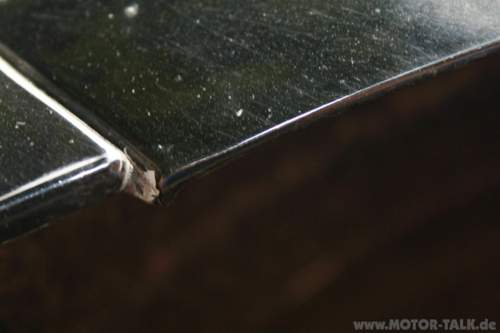

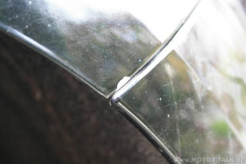

Ich kann nur bestätigen, das in diesem Fall das Spaltmaß zu eng ist (Stoßstange scheuert an Karosserie) sodass der Lack am Kotflügel abplatzt.
Hier liegt für mich ein konstruktiver Mangel vor.

hier sind noch 2 Fotos vom linken u. rechten Kotflügel jeweils Übergang zur Stoßstange.
Der (Neu)-Wagen hatte keinen Unfall, und die Halterungen
der Stoßstange sind auch nicht beschädigt!
