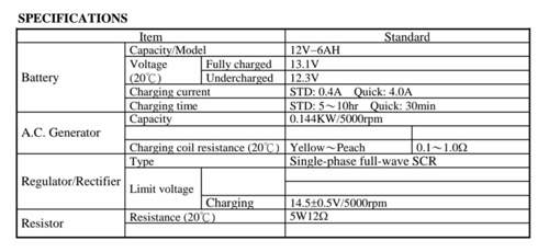

Die Ladestrommessung mit vollgeladenem Akku haste wohl bisher nicht durchgeführt.
Sind Lima, Batterie und Reglergleichrichter in Ordnung, fließt bei laufendem Motor ein Strom von max. 0,5 Ampère in den Akku. Die Testvorgehensweise ist im angehängten Screenshot aus einem Kymco Service Manual genau beschrieben.
Für das Einschleifen des Multimeters zur Strommessung (Meßgerät in Reihe) bietet sich die “fliegende“ Sicherung in der Batterieplusleitung an - Sicherung rausziehen und stattdessen das DMM mit zwei Krokoklemmen dazwischenhängen.
Gruß Wolfi
PS: Die paar Sätze in Englisch sollten doch verständlich sein. ;)
Ladestrommessung

@Beast.Mtr schrieb am 8. Mai 2020 um 20:25:36 Uhr:
Ach und noch was der Lima Wiederstand war heute kurzzeitig anders sollte ja bei 1.2Ohm liegen ich habe aber zwischenzeitlich mal 3.X und mehr gemessen.dann aber naxh einem weiteren start versuch wieder 1.2OHM
Im Kymco Service Manual sind als Sollwiderstand für die Statorwicklung 0,1 ~ 1 Ohm angegeben, was sich i.d.R. auf eine Temperatur von 20° C bezieht.
Die große Bandbreite zeigt schon, daß diese Prüfung nur als grober Richtwert gelten kann bzw. die Ungenauigkeit eines gewöhnlichen Multimeters gleich mit einbezogen wurde. :D
Die “Haupteigenschaft“ einer Spule ist schließlich auch nicht deren ohmscher Widerstand sondern vielmehr die Induktivität - Formelzeichen 'L' gemessen in H bzw. mH (1 Henry ist eine sehr große Induktivität).
Gruß Wolfi
