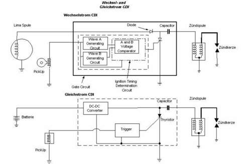

@Alex1911 schrieb am 7. Mai 2020 um 15:16:38 Uhr:
@Beast.Mtr
Hab' noch einen Denkanstoß für dich: Versteife dich nicht einzig auf die Lima-Geschichte.
@Kodiac2
Hast du noch die Gegenüberstellung von AC-CDI und DC-CDI auf einer einzelnen Seite? - Hatte dir auf dem englisch beschrifteten Blatt vor “Urzeiten“ mal den Kondensator eingekreist. 😉
Pffff,du hast Ideen,den Plan hab ich noch,aber ohne Markierung.
Ac-dc-cdi
Und ich hatte nur noch die englische Beschriftung des Kondensators im Kopf. 😉
Gruß Wolfi
PS: Das konkrete Innenleben der CDI-Boxen mit den verwendeten Bauteilen wurde vergessen - keine Chance zum Nachbau. 😛

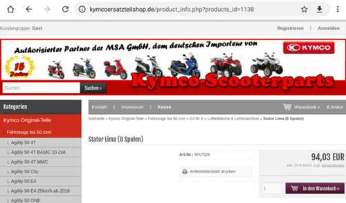

Habe eine Lima bestellt diese ist auch angekommen aber wie sollte es anders sein es ist eine falsche.
@Beast.Mtr schrieb am 15. Mai 2020 um 18:05:03 Uhr:
Ein Originalersatzteil von Kymco?
Gruß Wolfi
PS: Du mußt jetzt eh warten, bis die richtige Lima geliefert wird. In der Zwischenzeit wäre doch eine Ladestrommessung sinnvoll.
Nachtrag: Die neueren Modelle haben eine Drehstromlima mit 12 Zapfen, der Preis ist identisch. Wäre eine Überlegung wert, falls der Stator tatsächlich für dein Problem verantwortlich ist.
Kleiner Haken: Es wäre dazu auch noch ein Drehstromregler erforderlich, wo du doch erst vor kurzem einen neuen Regler für deine Wechselstromlima mit 8 Zapfen gekauft hast. 🙁
Limastator
Sollte ein original Teil sein ist es aber nicht.
