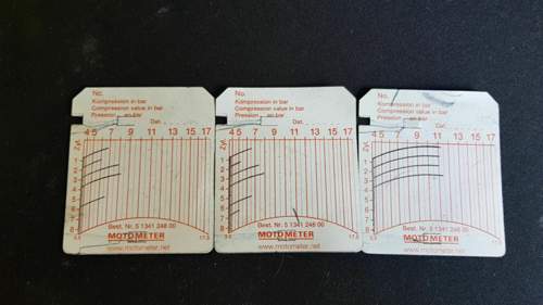

Das haste schon ganz richtig erkannt, deine Steuerzeiten stimmen nicht mehr, also nix mit KWS. Vermutlich oder eher mit Sicherheit ist die Führungsschiene und oder der Kettenspannerbogen gebochen, oder die Kette überdehnt und übergesprungen. Die Eingangsbeschreibung des Fehlers passt dazu 100%tig. Die Arbeit und die Kosten für den KWS hättest du dir sparen können. Mit etwas Glück haste noch keinen Motorschaden, also krumme Ventile.
Mein Gott hast du ne Ahnung ... bei meinem N42B20A ist die Kette ebenfalls min. 1 Zahn an der KW übergesprungen, bzw. beide NW je 1 Zahn. Dazu ist die Kopfdichtung zwischen zylinder 1 und 2 sowie zwischen 3 und 4 durch gebrannt. TROTZDEM sprang er immer an ... nur im warmen zustand hat er sich etwas schwer getan... lag halt auch an der Kompression .... hatte höhstens 9 Bar und der niedrigste war mit 6 Bar schon arg wenig... trotzdem sprang er an.
Anbei die Kompressionsprüfung.
Der mittlere war der erste ... der linke war nach Steuerkettensatz wechsel und der rechte war nach Kopf incl. Kopfdichtungssatz wechsel.
Wie gesagt, lief trotzdem ... sprang nur schlecht an im Warmen zustand.
