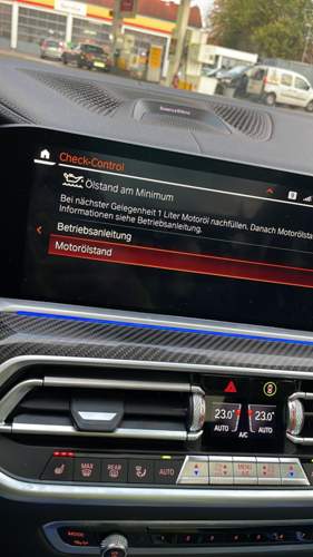

Hallo Zusammen,
mein 40i (2019) zeigte mir gestern an, dass ich dringend Öl nachfüllen muss, weil der Ölstand am Minimum wäre (der nächste geplante Ölwechsel steht in 12Tkm bzw im August 2023 an). Wieso werde ich nicht vorher gewarnt, sondern erst, wenn der Ölstand am Minimum ist?
Naja.. ich soll nun 1L Öl nachfüllen und schaffe es die kommenden Tage nicht zu BMW zu fahren. Zudem ist leider nirgendwo notiert, welches Öl in meinem Wagen verwendet wurde.
Habt ihr eine Empfehlung, was ich nun nachfüllen soll, damit ich mit ruhigem Gewissen weiter fahren kann?
Danke vorab!

Ich würde erstmal den Ölstand PER STAB nachmessen. Die Ölmeldung ist uU fehlerhaft. Das kommt lt. dem Freundlichen häufiger vor, reines Siftwareproblem/ muss neu justiert werden.
Daher: Nicht blind 1 L Öl nachkippen, könnte dem Motor nicht gut bekommen. Vorher
manuell messen, nicht nur über das idrive messen!!!

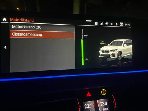

Macht doch bitte alle keine wissenschaftliche Arbeit daraus.
Der TE hat 1 Liter nachgefüllt wie gefordert und es wird nun Maximum angezeigt Fertig!!
Um das Thema abzuschließen, das ist mit "Ölstand auf max" gemeint, siehe Foto. Also nicht randvoll, sondern eben so wie es sein soll 🙂

Okay angenommen, der Ölstand ist sehr niedrig. Was fülle ich nun nach, ohne eine Info zu haben?
Einmal googeln und man hat die Info!
Schau mal nach dem Ölstab!! Oder in die Bed.anleitung, dort steht die notwendige Spezifikation für das Öl für genau DEIN Auto. Wo ist das Problem?
Steht in der Betriebsanleitung! Ganz einfach!
Ich verstehe das Problem nicht!
Oder I Drive nach Öl suchen …

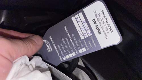

Hab gestern auch die Meldung bekommen, 1 Liter Öl nachfüllen. Hab seit letztem Ölwechsel 19000km zurück gelegt, viel Vollast , hab eben genau 500ml nachgefüllt und den Wagen warm gefahren um eine neue Messung machen zu können (Öl 80 grad) , der Ölstand reicht für mich . LL04 0w-30 30dmh

Von min bis Max sind immer ca. 1 Liter , Man füllt nie bei Meldung gleich nen vollen Liter ein sondern erstmal nen halben (500ml) . Solange die Ölpumpe keine Luft zieht weil zu wenig drin und kein Öldruck mehr aufbauen kann oder zu viel Öl drin ist , so das der Motor weg schwimmt ist doch alles toll 🙂
Poste doch mal für uns deinen gemessen Ölstand jetzt nach 400km (Neuwagen) .
Danke, habe noch nicht nachgeschaut auf dem Ölstab, in der App wird alles als OK angezeigt.
