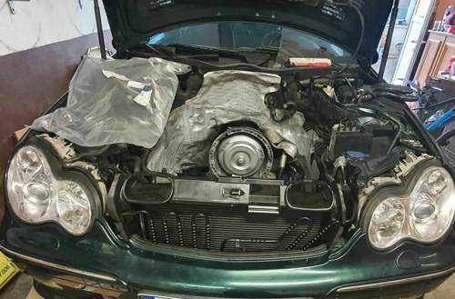

Soeben Kettenlängung gemessen, ist eine Sache von 15min:
- Motor schön warm laufen lassen, damit u.a. die Kette leicht läuft.
- Motor aus, Getriebe in Leerlauf bzw. N (AG), Feststellbremse betätigen + Auto mit Keilen sichern
- Motorhaube öffnen, Motorabdeckung abnehmen, rechter Luftansaugstutzen entnehmen (rechter Luftfilter kann drin bleiben)
- Kettenspanner (Bild 1) herausschrauben, Messkettenspanner einschrauben, Motor mehrmals an KW durchdrehen (im Uhrzeigersinn!), dabei den Messkettenpanner beobachten/ablesen. Kette gilt lt. WIS beim OM642.920 ab 86mm als verschlissen.
- Einbau umgekehrt
Bemerkung: Ist der alte Kettenspanner i.O. (Feder nicht gebrochen, https://www.dropbox.com/s/3bfuuf6l4twjn3h/IMG_4587.MOV?dl=0) kann der wiederverwendet werden. Kettenspanner Anzugsdrehmoment 80Nm.
That's it.
So, nun einige Details:

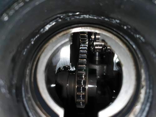

- Der Messkettenspanner ist bei mir 79mm ausgefahren, siehe Bild 2. Laut WIS ist die Kette erst bei 86mm Längung verschlissen. Was ich allerdings erst gemerkt habe beim Herumhantieren und nachmessen ist der Fakt, das nicht die Kette gemeint ist, sondern wie weit der (Mess-)Kettenspanner ausgefahren ist. Soweit so gut, lt. WIS ist meine Kette also noch voll in der Toleranz. Der Clou ist, dem ist nicht ganz so.
- In Bild 4 sieht man den alten Kettenspanner (völlig i.O.), einen neuen Ersatzkettenspanner und den Messkettenspanner in voller Pracht. Auffällig ist, dass der neue Kettenspanner, den ich mir vorsichtshalber gekauft hatte, voll ausgefahren geliefert wird. Mehr geht nicht, da habe ich am alten Kettenspanner mit Schraubstock und Zange überprüft. Beim Einschrauben wird der Kettenspanner in Position zusammengedrückt und nur unter Öldruck fixiert der sich in einer bestimmten ausgefahren Position. Den alten Kettenspanner hätte ich also wiederverwenden können, da ich den aber testweise mit Zange und Schraubstock bearbeitet habe, um das volle Ausfahrmass festzustellen, habe ich darauf verzichtet.
- In Bild 3 sieht man, wie ich den Messkettenspanner auf 79mm zusammendrücke und vergleichsweise den voll ausgefahrenen alten Kettenspanner daneben lege. 79mm 😉
Fazit:
Ein Kettenspanner kann nicht weiter als 79mm ausfahren (max.!). Der Messkettenspanner hat 78mm angezeigt. Motor war warm, nicht heiß. Insofern können es auch 79mm sein. Im Prinzip hat der Kettenspanner so gut wie keine Luft mehr die Kette nachzuspannen bzw. unter Spannung zu halten. Auch wenn Mercedes sagt ab 86mm verschlissen, werde ich meine Kette tauschen. Um ganz ehrlich zu sein glaube ich, dass die 86mm ein Fehlmaß ist. Es müsste 79mm heißen.
Der mittlere Zylinder der Kettenspanners sollte halbwegs verschwunden sein oder nur wenig zu sehen, wenn die Kette ordentlich gespannt ist. Ist der mittlere Zylinder 6mm ausgefahren, hat der Kettenspanner keinen Raum, die Kette weiter zu spannen.
Den neu eingebauten Kettenspanner habe ich mir im Betrieb angeschaut. Der mittlere Zylinder ist jetzt etwa 3-4mm ausgefahren (also fast komplett) und zappelt 1-2mm vor und zurück. Beim Anlassen hat meine Kette elend gerasselt, weil zunächst überhaupt kein Öldruck auf Kettenspanner war. Das hatte ich vorher noch nicht gehört, hat sich einige Sekunden später gegeben.
Da es in meinem Fall grenzwertig ist (und Mercedes sagt 86mm) werde ich also nicht in Hysterie verfallen, besseres Wetter/Temperaturen abwarten und zunächst eine neue Steuerkette einziehen und im Sommer dann sicherheitshalber auch noch die Gleitschienen machen.
Hoffe, das bringt etwas mehr Licht ins Dunkel der Steuerkettenlängung. Wer den Messkettenspanner ausleihen möchte, schickt mir bitte per PN seine Adresse.
Schönen Abend, jpebert
p.s. Berichte irgendwann demnächst vom Einzug der neuen Steuerkette.

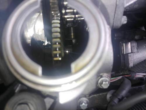

Ich wollte anhand der Bilder mir einen Bild davon verschaffen, wie weit nun mein Kettenspanner schon ausgefahren ist. Bei den Vergleichsfotos aus dem Thread hier, da bin ioch mir unsicher, was ich da erkennnen kann.
Ansonsten ist es ratsam den einfach präventiv zu wechseln?
Gab es im Verlauf ne technische Änderung? Kommt mir bald so vor, da ich meinen Kettenspanner nicht so wirklich mit den anderen Identifizieren kann.
20200825
@hanni2301 schrieb am 7. September 2020 um 19:49:55 Uhr:
So sieht meiner auch aus. Der Dünne Zapfen bzw. der Dicke ist ja noch nichtmal raus, aber wenn du zuviel Geld hast dann wechseln.
Der Kettenspanner kostet um die 130€ bei MB. Kauf ihn, bau ihn ein und schau was passiert. Ja, einmal gab es eine technische Änderung.
Nach diesem Post von 2018 aus dem anderen Steuerkettenthread nehme ich besser Abstand von dem einfachen Auswechseln des Kettenspanners

Fakt ist, dass es beim OM642 eine Duplexkette ist, die sich in den allermeisten Fällen nicht längt. Ich wiederhole mich gerne noch einmal. Weder mir, noch meinem guten Bekannten der in einer freien Werkstatt arbeitet, die nur an Mercedes Benz Fahrzeugen schrauben, hat er jemals eine Kette beim OM642 tauschen müssen! Er arbeitet dort seit über 20 Jahren und hat seine Ausbildung bei der MB NL in Düsseldorf gemacht.
Ich selber hatte zwei mal ein kurzes Rasseln im Kaltstart, wenn der Motor drei, vier Tage stand. Ich hatte dann das erste mal den Spanner bei MB gekauft, ich glaube 2017 war das. Or wenigen Monaten kam das Rasseln wieder. Ich konnte auch nicht glauben, das es wieder der Kettenspanner sein soll. Ich fahre nur 9.000km im Jahr und mache jedes Jahr Ölwechsel.
Habe dann wieder bei MB einen neuen Kettenspanner gekauft u d Geräusch ist weg.
Ich hoffe es reicht dir als Nachweis, dass es sehr selten an der gelängten Kette beim OM642 liegt.
Ja, es gibt natürlich auch hier im Forum welche, die schon Kettenlängung hatten. Das möchte ich auch nicht abstreiten. Wenn man aber bedenkt, wie viele OM642 unterwegs sind, ist das gerade zu müßig darüber zu diskutieren, dass es ein generelles Problem ist.
Wenn du mehr wissen möchtest, melde dich einfach.
