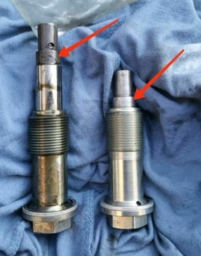

Bemerkung: Ist der alte Kettenspanner i.O. (Feder nicht gebrochen, https://www.dropbox.com/s/3bfuuf6l4twjn3h/IMG_4587.MOV?dl=0) kann der wiederverwendet werden. Kettenspanner Anzugsdrehmoment 80Nm.
That's it.
So, nun einige Details:
- Der Messkettenspanner ist bei mir 79mm ausgefahren, siehe Bild 2. Laut WIS ist die Kette erst bei 86mm Längung verschlissen. Was ich allerdings erst gemerkt habe beim Herumhantieren und nachmessen ist der Fakt, das nicht die Kette gemeint ist, sondern wie weit der (Mess-)Kettenspanner ausgefahren ist. Soweit so gut, lt. WIS ist meine Kette also noch voll in der Toleranz. Der Clou ist, dem ist nicht ganz so.
- In Bild 4 sieht man den alten Kettenspanner (völlig i.O.), einen neuen Ersatzkettenspanner und den Messkettenspanner in voller Pracht. Auffällig ist, dass der neue Kettenspanner, den ich mir vorsichtshalber gekauft hatte, voll ausgefahren geliefert wird. Mehr geht nicht, da habe ich am alten Kettenspanner mit Schraubstock und Zange überprüft. Beim Einschrauben wird der Kettenspanner in Position zusammengedrückt und nur unter Öldruck fixiert der sich in einer bestimmten ausgefahren Position. Den alten Kettenspanner hätte ich also wiederverwenden können, da ich den aber testweise mit Zange und Schraubstock bearbeitet habe, um das volle Ausfahrmass festzustellen, habe ich darauf verzichtet.
- In Bild 3 sieht man, wie ich den Messkettenspanner auf 79mm zusammendrücke und vergleichsweise den voll ausgefahrenen alten Kettenspanner daneben lege. 79mm 😉
Fazit:
Ein Kettenspanner kann nicht weiter als 79mm ausfahren (max.!). Der Messkettenspanner hat 78mm angezeigt. Motor war warm, nicht heiß. Insofern können es auch 79mm sein. Im Prinzip hat der Kettenspanner so gut wie keine Luft mehr die Kette nachzuspannen bzw. unter Spannung zu halten. Auch wenn Mercedes sagt ab 86mm verschlissen, werde ich meine Kette tauschen. Um ganz ehrlich zu sein glaube ich, dass die 86mm ein Fehlmaß ist. Es müsste 79mm heißen.
Der mittlere Zylinder der Kettenspanners sollte halbwegs verschwunden sein oder nur wenig zu sehen, wenn die Kette ordentlich gespannt ist. Ist der mittlere Zylinder 6mm ausgefahren, hat der Kettenspanner keinen Raum, die Kette weiter zu spannen.
Den neu eingebauten Kettenspanner habe ich mir im Betrieb angeschaut. Der mittlere Zylinder ist jetzt etwa 3-4mm ausgefahren (also fast komplett) und zappelt 1-2mm vor und zurück. Beim Anlassen hat meine Kette elend gerasselt, weil zunächst überhaupt kein Öldruck auf Kettenspanner war. Das hatte ich vorher noch nicht gehört, hat sich einige Sekunden später gegeben.

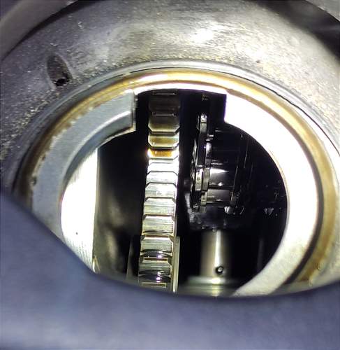

Hallo Leute,
hier ist mein Spanner zu sehen. Ich kann das leider nicht beurteilen ob der nun weit ausgefahren ist oder nicht.
Was sagt ihr ?
Gibt es da zwei verschiedene Ausführungen von Kettenspannern ?
Bei meinem ist nur der schmale Zapfen mit der Bohrung zu sehen, hier im Thread werden aber auch welche mit Abstufung(s. Bild) gezeigt.

Ich denke das man das nicht verallgemeinern kann. Ich hatte meinen mit einem ml der vor Ort war verglichen der die selbe Laufleistung ungefähr hatte. Es sah augenscheinlich beim hineinschauen gleich aus wobei meiner Rasseln hatte und der andere nicht.
Draufhin habe Ich meins getauscht und es war Ruhe.
Nachdem wechseln sah es genauso gleich aus wie zuvor.
Einfach mal tauchen das sind nur paar Euro die du vielleicht in Sand setzt zum Vergleich zu einem unnötigen ketten tausch

Auswendig weiß ich das jetzt nicht. Poste deine VIN, dann kann ich dir den passenden Spanner heraussuchen. Wenn Du dir unsicher bist, kauf ihn bei MB und tausch ihn aus. Dann hast Du Ruhe. Sollte das Rasseln nicht weg sein, Kette prüfen.
