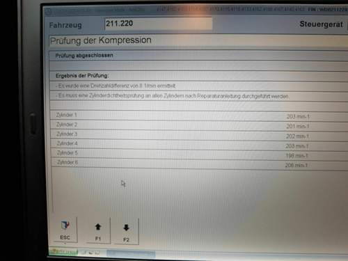

Hallo und einen zauberhaften guten Morgen allen zusammen.
Ich habe das Problem der Ölvermehrung seit Monaten. Ich mache deshalb den Ölwechsel alle 5000 Kilometer vorsorglich. Habe viel gelesen und auch hier viel Input bekommen.
Nun habe ich die Kompression mit der SD ausgelesen und folgendes im Anhang befindliches Ergebnis erhalten. Meine Frage ist, obwohl angemerkt, eine Kompressionsmessung am Motor nötig ist, aufgrund der "für mich" geringen Unterschiede?? Vielleicht hat jemand ja Erfahrungswerte. Mir ist aber schon bewußt, dass ich etwas machen muss !!
Grüße an alle Thomas

Eine mechanische Kompressionsmessung gibt sicher einen Aussagekräftigeren Wert über die Dichtheit der Zyl. Wie der das feststellt auf deinem Bild ist mir noch nicht klar. Wenn hier noch die Motorregelung mitspielt ist das nur eine Aussage was die nicht mehr regeln kann, denke ich.

ölverdünnung hat mit sicherheit nix mit kompression zu tun!!
kurzstrecke, schlechte düsen etc.
der test mit der sd reicht völlig aus, man kann das ein paar mal wiederholen wenn man unsicher ist.
aber ein mechanischer kompressionstest ist absoluter schwachsinn, denn der sagt nix aus, was ich mit der sd schon weis.
wenn urschachenvorschung dann druckverlustprüfung!!

Vielen Dank erst einmal an alle. Die Messung wird per SD lediglich in der Startphase, nur mit dem Anlasser gemacht. Der Motor springt NICHT an.
Wasserverlust vorhanden, geht aber nach einhelliger Meinung durch den Wärmetauscher für den Innenraum verloren. ( ständig beschlagene Scheiben) Wenn Wasser im Öl wäre, müßte das sich nicht am Öleinfülldeckel niederschlagen???
DPF sollte in Ordnung sein.
Vermehrung ist bei ca. 5-7000 Kilometer, der Ölpeilstab von ganz unten, bis ganz oben.
Mich würde eher interessieren, ob die Werte bzw. die Unterschiede der Werte schon "BEDENKLICH" ist, oder nicht.

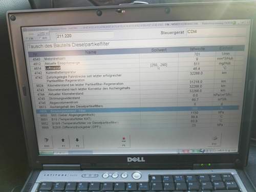

Hallo nochmals alle zusammen. Habe Heute die Motorkontrolleuchte angezeigt bekommen. Beim auslesen noch ganz andere Probleme aufgetaucht. Siehe Fotos. Werde erst einmal den Partikelfilter überholen lassen, obwohl Aschehehalt 0% (;-)).
Fragwürdig ist ebenfalls die Luftmasse. Liegt weit über dem Soll. Müßte bei einer Verstopfung (Rußpartikelfilter) dann nicht der Wert abnehmen?!?
Melde mich wieder. Danke an alle bis hier her.
Gruß Thomas
Der Aschegehalt ist maximal 0,49g, nichts anderes ist zu erkennen, also alles ok 😉

Zunächst, überholung DPF ist absolut korrekt! Sinnvollste erste Maßnahme. Gut möglich, dass das Dein Ölverdünnungsproblem behebt!!!
p.s. Sag' mal. Bei den Werten muss doch schon bereits seit 1 bis 3 Jahren (je nachdem wieviel Du pro Jahr fährst), die MKL angegangen sein??? Oder hat jemand den DPF geleert + dilettantisch ausprogrammiert, was wahrscheinlich auch erklärt warum Du die letzten 3 Jahre keine MKL gesehen hast???
