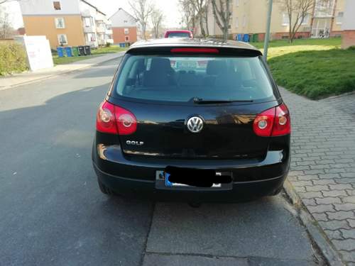

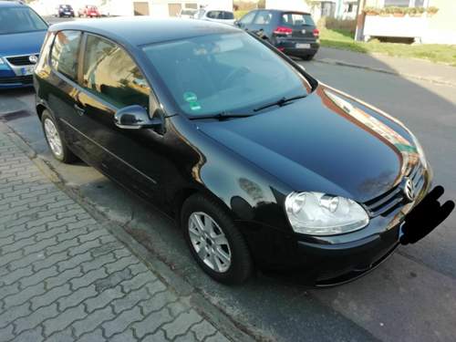

Moin die Damen und Herren,
heute bin ich sehr sehr günstig an einen Golf 5 gekommen.
Dieser hat allerdings ein paar Probleme.
Nun erstmal zu mir, bin der Christian, 35 Jahre jung und das ist zwar nicht mein erster VW, aber mein erster Golf.
Das Auto fährt recht gut, ist mit seinen 75 PS und den 180Tkm natürlich keine Waffe, aber als evtl. Zweitwagen natürlich ausreicht.
Er hat eine Klima, dass wars auch schon.

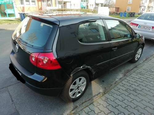

Wie zu sehen hat er hinten rechts eine Beule, aber das ist nicht das Thema, bin selber Karosseriefritze und das ist schnell gemacht.
Das größte Problem ist, der Wagen hat Schlamm im Kühlwasser behälter, somit liegt der Verdacht nahe das es die Kopfdichtung ist.
