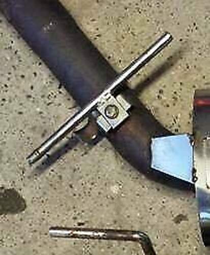

habe mir eine Friedrich Motorsport Anlage gebraucht gekauft. Brauche noch einen Verbindungsrohr ab Kat zum Rohr. Passt das auf Kat drauf?: Ebay Reduzierstück
Dann bräuchte ich noch diesen Halter, wo bekommt man das her? Muss man das selber machen?

Wenn er gebraucht wird, sollte er doch schon bei der alten Anlage verbaut sein, oder nicht? Ansonsten mal in der Bucht, beim Verwerter oder beim 🙂 schauen.
