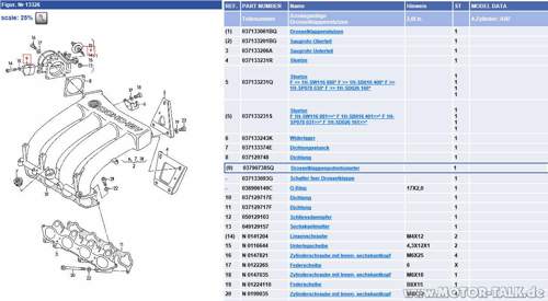

Warum nicht?
Pos. 9 - 037 907 385 Q - Drosselklappenpotentiometer - 79,02 Euro inkl. Steuer
Abf-drosselklappe
Auf dem Bild ist noch so ein Dämpfer zu sehen. Den habe ich garnicht. Lohnt es den nach zu rüsten?
Der Dämpfer ist nicht für den ABF gedacht.
Warum ist er dann da aufgeführt? Wofür ist der gedacht?
Warum der da abgebildet ist kann ich dir leider auch nicht sagen.
Klickt man die Bildpositionsnr. an erscheint ein Fenster mit dem
Text "Teilenummer nicht vorhanden".
Ich habe grade gesehen, dass er bei Bj 94 vorhanden ist und bei 97 nicht. Dann ist er wohl nur bei alten Baujahren vorhanden oder?
Ich hatte bei Bj. 96 geschaut.
Angaben zum Bj. hattest du ja nicht gemacht.
