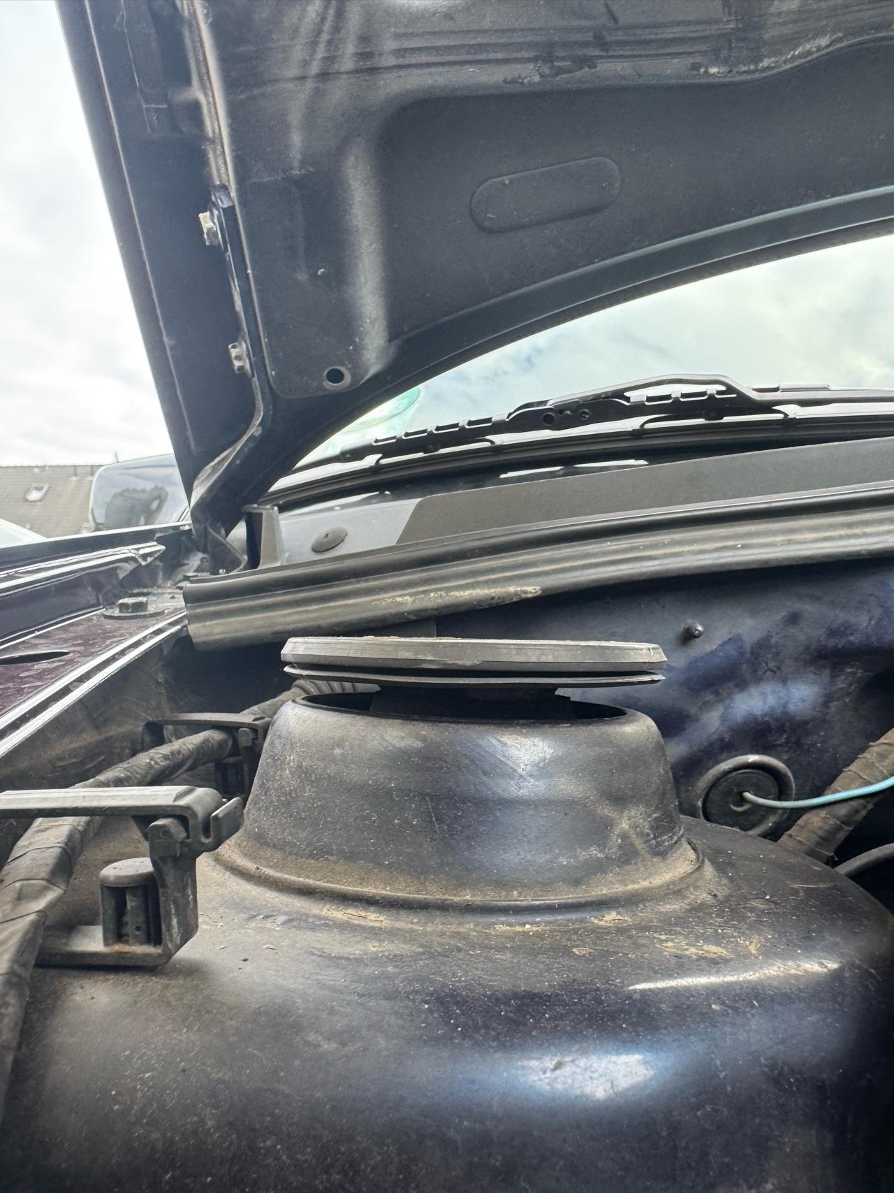

Guten Tag kurze Frage,
Und zwar hab ich in Kurven wo Unebenheiten auftreten poltern an der Vorderachse.
Ich habe mal nach den Domlagern geschaut die sehen wie folgt aus.
Einer war nicht ganz fest also hab ich die Mutter oben festgezogen. Jedoch stehen die immer noch etwas raus, soll das so?
Fahrzeug: Golf 3 Cabrio Bj 94 2.0
Ja-ein.
Etwas Abstand werden die immer haben, das ist normal. Mehr als so 15 mm sollte es nicht sein, dann ist der Gummikörper zu weit "durchgeprügelt", also verschlissen.
Den Rest ebenso geprüft? Lagerung Querlenker, Koppelstangen, Gummilager des Stabis, Traggelenke usw..
