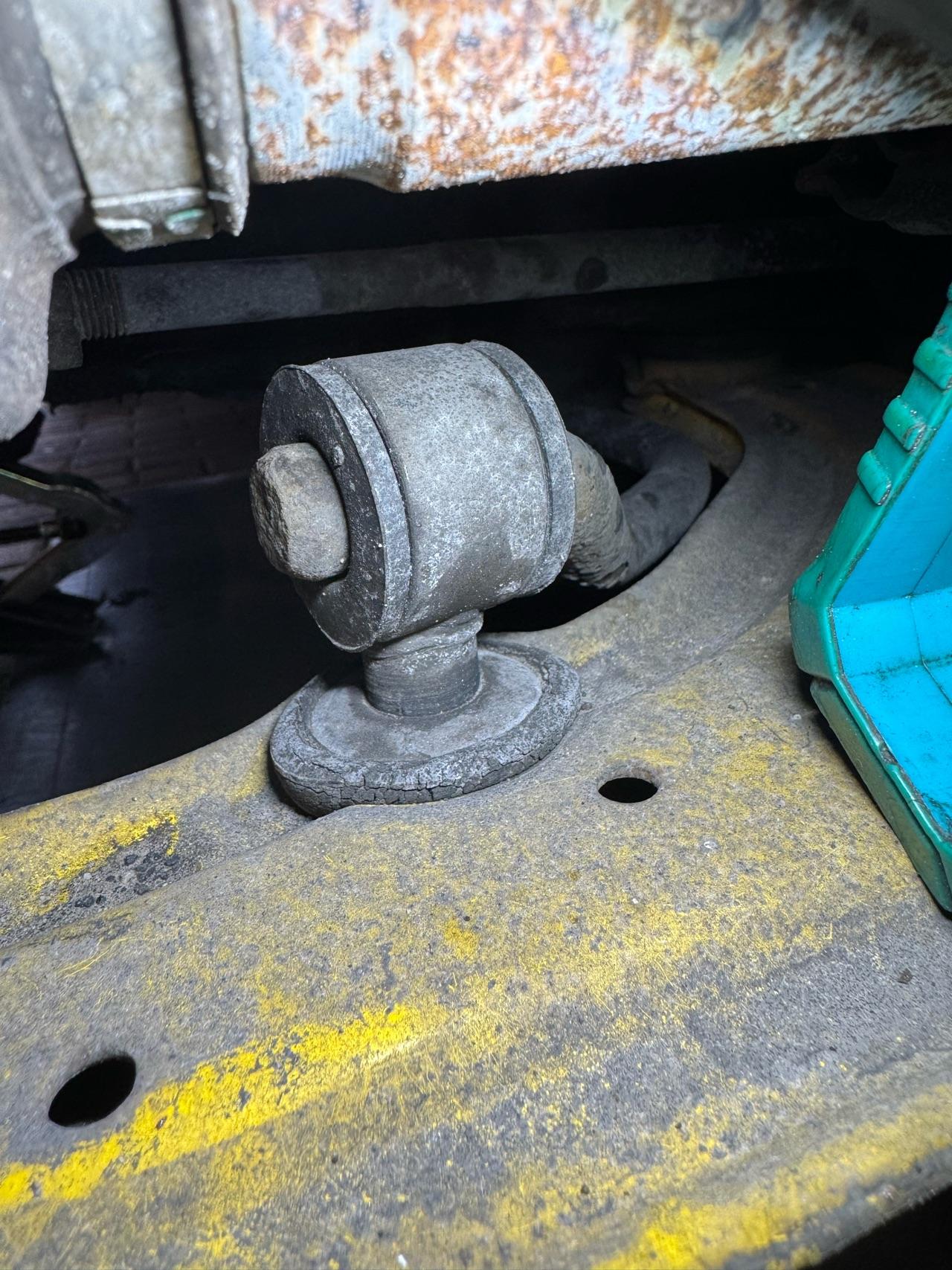

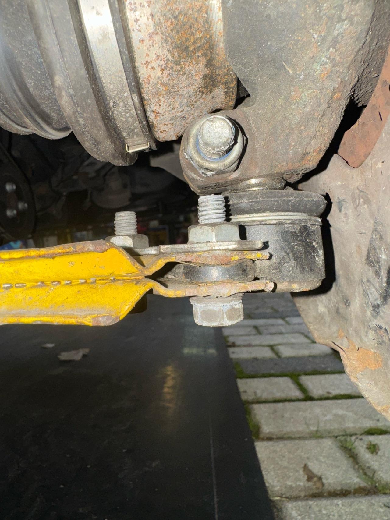

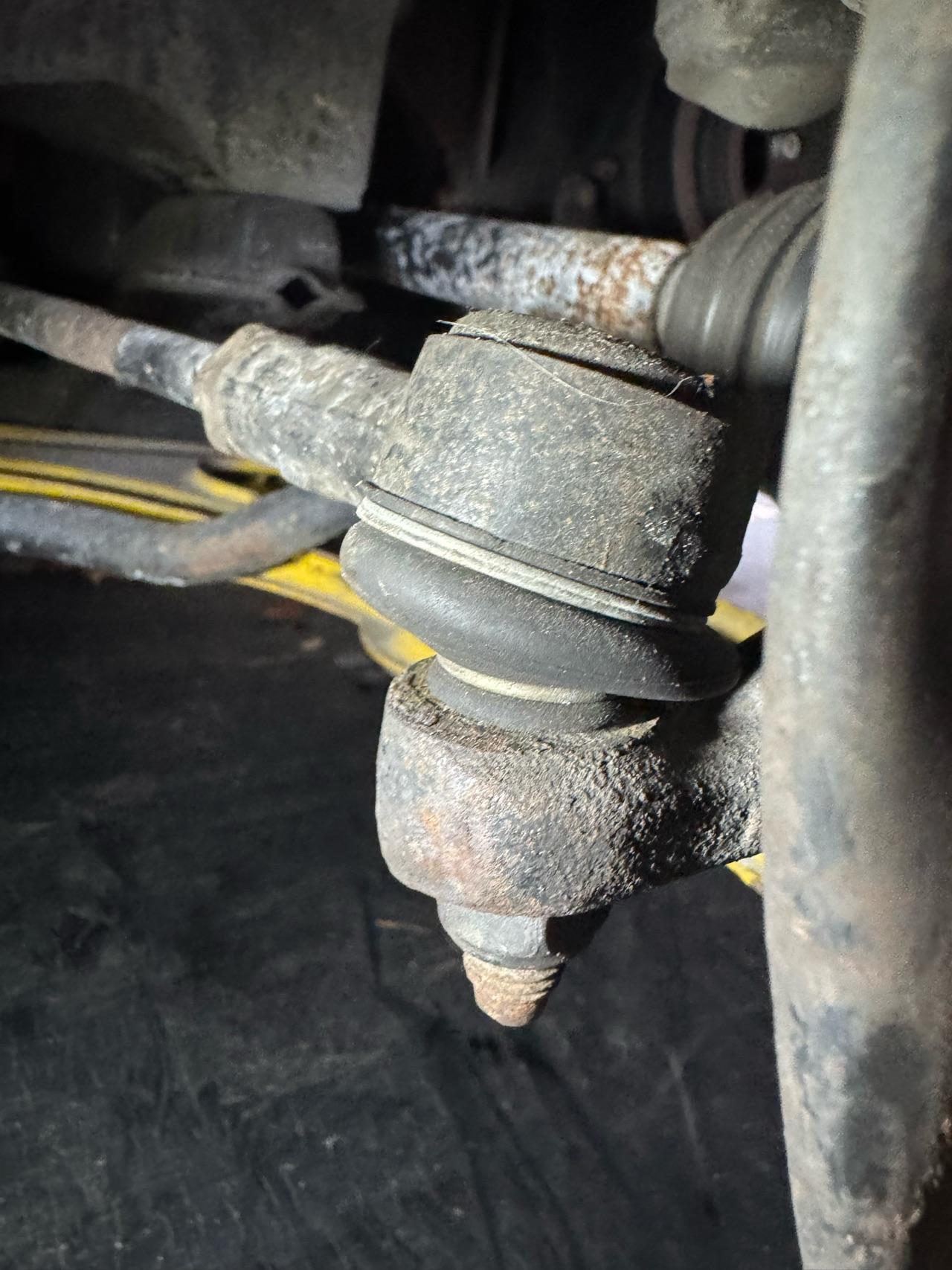

Ich kam leider jetzt erst dazu die beschriebenen Sachen zu prüfen. Ich hab mal paar Bilder gemacht, ist da was auffällig
? Das einzige was mir aufgefallen ist, dass die Schraube vom Querdenker aussieht als wäre die nicht bis zum anschlag fest, jedoch kriege ich die auch nicht fester gezogen…
Ich hab eine Audio von den besagten Geräuschen mal aufgenommen
Ich hab zusätzlich noch die hinteren radlager getauscht, da mahlende Geräusche aufgetreten sind falls das hier noch aufkommen sollte…
Bild 3, Verschraubung Traggelenk/Querlenker: Da gehört die eine Schraube auch weiter eingedreht.
Bild 4: Das ist so oder so ne heikle Stelle, weil da gerne die Mutter im inneren des Aggregateträgers abreißt. D.h. vor dem Lösen paar kräftige Prellschläge auf den Schraubenkopf, lösen, wieder einen Schlag, wieder etwas lösen... und Kriechöl/Rostlöser nutzen.
Aber das nicht machen, wenn nur so ein wackeliger Wagenheber zur Verfügung steht...
Muss die richtige Schraube sein, etwas das Gewinde einfetten... dann gammelt das nicht so fest. Evtl. die Mutter im Aggregateträger nachschneiden. Damit die Gewindegänge sauber sind.
--> Deine Radschrauben sind aber alle fest? Radlagerspiel an der Hinterachse passt?

Zu Bild 3: Ja dann werde ich mal die Schraube morgen nachziehen…
Bild 4: Hört sich ja super an… hab tatsächlich mit allem möglichen Mitteln die schon Versuch zu lösen, weil eigentlich noch eine Strebe zwischen die beiden Querlenker kommt die kriege ich aber durch die Schraube nicht mehr rein.
Ja alle Schrauben fest, ich war letztes Wochenende noch sogar Reifen tauschen, da wurde alles fest/lose gemacht und heute bei dem Radlagertausch genauso nochmal alles festgezogen, also an losen Rädern liegt es meiner Meinung nicht.
Tatsächlich hab ich jetzt auf das Spiel nicht geachtet. Meinst du es könnte zu viel Spiel haben?
