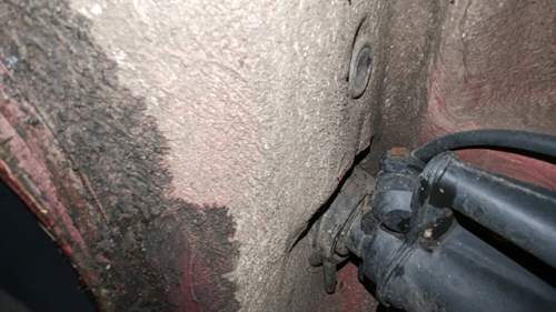

Nochmal diese Stopfen kriegt man von Innen (!!!) raus! Sowohl vorne als auch hinten! Ist eigentlich völlig egal wie weit da der Rost vorangeschritten ist, da kannst auch noch ein Blech einschweissen wenn die Stopfen schon rausgefallen sind und die Dämmmatte von innen dir entgegen kommt. Aber du wirst es merken, wenn dir im Winter die Scheiben immer anlaufen, weil der Unterboden dadurch Wasser zieht. Solange alles trocken im Auto ist, auch nach Regenfahrt, hast du da kein großes Rostproblem!

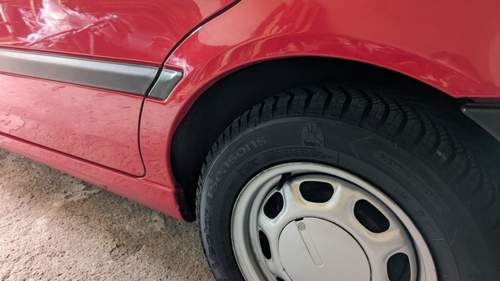

Kotflügel, Heckklappe, Döme, Schweller, Wagenheberaufnahmen (nicht verbogen) Radläufe, Tankstutzen, Türen (auch hinter den Dichtungen und Durchführungen) - alles komplett frei von Rost, ungeschweißt, sauber und trocken.
Ich habe bis auf die Stopfen alles überprüft. Und die sehen ja zumindest auf den ersten Blick auch in Ordnung aus.
Er hat ja auch nur 80.000 gelaufen in seinen fast 32 Jahren und war immer schon ein Schönwetter- und Garagenwagen.
Ich würde sagen, bis auf Fahrwerksteile tatsächlich ein rostfreier Golf 3, wenn sich die braune Pest nicht unter dem PVC verstecken sollte. Die Querlenker etc. sehen nicht so gut aus. Ansonsten auch hier noch gelbverzinkte Schrauben unten am Motor (FF drauf).
Alles, was hier nass aussieht, ist FF.
Radlauf
Tankstutzen
Kotflügel

Kann ich FF Gel auf den Masseanschluss vom Tankeinfüllstutzen pinseln? Ist bei mir auch noch nicht weggegammelt 😁
Kannst Du.
Lies doch einfach die Verarbeitungshinweise.

Na bloß nicht! Auch 60PS CL in so einem guten Zustand sieht man immer seltener 🙁 Viel Geld wert ist er natürlich nicht (und wird er wohl auch nie sein, aber darum geht's mir auch nicht)
Was sagst du zu den Bildern/Zustand?
Schaut doch gut aus! Querlenker kann man günstig durch neue von Lemförder ersetzen, das kostet kein Vermögen und schaut dann noch besser aus!
