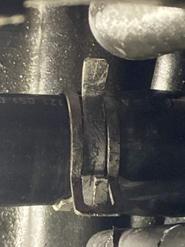

Wechsle gerade meinen Kühler. Frage zu den Klemmschellen . Welche sind besser ? Diese zum schrauben oder diese normalen ?
Vielen Dank
Die zum schrauben.
Vorausgesetzt es sind keine billigen.
Ich finde wiederum die Federbandschelle besser. Schneller entspannt bzw. gespannt (V.a. mit der richtigen Zange) und sie haben eine gleichmäßigere Spannkraft. Dazu gleichen die die Dehnung bei Wärme aus.
Ah Spezial-Zange , darf ich erfahren wie diese heißt ? Dann besorg ich mir die
Ist das eine ernstgemeinte Frage? Schlauchklemmenzange heißt die.
