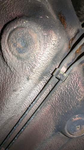

Ich will das ungern machen, wenn es noch intakt ist
Ich weiß, darunter könnte es theoretisch übel aussehen, aber von außen auf den ersten Blick sieht es gut aus. Und so schön original...
1000029795
Wie ich schon mehrfach schrieb, Sitze und Teppich ausbauen und dann kannst du von oben zerstörungsfrei (!) sehen was da los ist.
Das mit Gel einzuschmieren bringt genau 0, weil es eben aufgrund des dicken Anstriches nicht drunter kriechen kann. Nicht mal ein Flüssiges Öl kann da großartig was penetrieren.
Stimmt es, dass es um die Stopfen auch öfter bei Golf 3 mit Schiebedach rostet wegen möglicher eingedrungener Feuchtigkeit die dann im Fußraum steht und nicht abfließen kann (über Jahre)
Ja stimmt. Nach Zeit x müffelt der Golf dann aber wie ein Haus mit Schimmelbefall

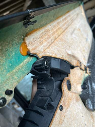

Welche Art von Kleber könnt ihr für die Innenseite der Türverkleidung empfehlen, sodass das Ganze bombenfest hält und auch gegen Temperaturschwankungen resistent ist? Bei mir ist diese gelbe Masse (Siehe Foto) an manchen Stellen gebrochen.
Ergänzung: Der Kleber soll natürlich auch lange halten!

Den hier:https://www.amazon.de/s?...
2K Epoxydklebstoff.
Rühr dir den aber in nem Gefäß/Becher/Schälchen an, welches nachher weggeworfen werden kann.
Oder Loctite 3090 mit Mischdüse, das Zeug ist sehr gut.
