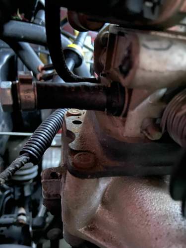

Könnte es dieser abgeschnittene sein ?
Wer macht denn sowas und warum ?
Damit er keine Falschluft zieht.

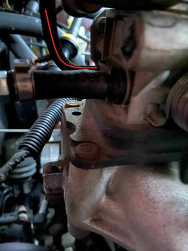

Aber was ist mit dem markierten Schlauch ? Hat der evtl. ein offenes Ende ?
Einspritzeinheit-abu
Nein , der markierte Schlauch geht in den Deckel oben von der Drosseklappe.
Dann sollte der Schlauch Nr.7 vom Magnetventil Nr.2 am jetzt verschlossenen Anschluss angeschlossen werden.
Vermutlich hat man den mit der Schraube verschlossenen Schlauchstummel angebracht, weil das Magnetventil Nr.2 defekt und damit daueroffen ist (wodurch dann Falschluft gezogen wird) und nicht nur vom Motorsteuergerät getaktet geöffnet wird.
