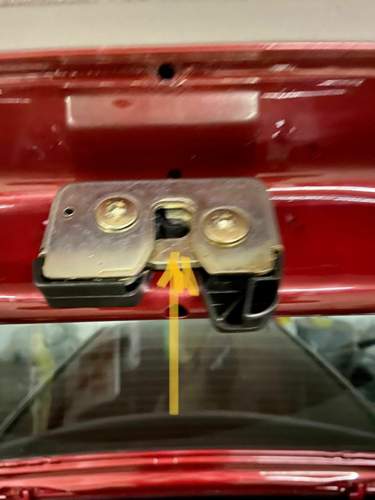

Guten Morgen,
kann mir bitte jemand sagen, wie das Teil auf dem Foto heißt ? Habe den Verdacht, das dieses defekt ist .
Wenn ich den Haken schließe , also einrasten lasse , und ich dann daran etwas ziehe ( nicht an dem kleinen links daneben) löst er sich selbständig wieder .
Ist das normal ???
Hintergrund ist : Die Heckklappe verriegelt nicht mehr / rastet nicht ein .
Es ist ja alles mechanisch da und nix elektrisch.
Fahrzeug: Golf3 , Bj93 , 135000km , ABU , 1,6 L , 75Ps
Das ist dein Heckklappenschloss, auch Schlossfalle genannt.
Im Alter bricht gerne eine Feder darin ab.
Gibts doch massig auf den Schrottplätzen.
@kai530
Das Teil nennt sich Schloß bzw Heckklappenschloss
.jpg
Ok dann mach ich mich mal auf den Weg
Das mit dem Ziehen an dem Haken und das folgende lösen/ öffnen ist so nicht normal oder ?
Vielleicht rastet er aber auch nur nicht richtig ein? Vielleicht ist das Fett so verharzt, dass sich das Schloss nicht mehr richtig bewegen kann.
Doch einrasten funktioniert schon . Nur hält er nicht richtig , also wenn ich dann etwas mit der Hand am Haken ziehe , löst er selbstständig aus .
