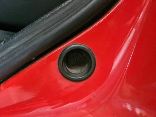

hätte mal wieder eine Frage...diesmal zu den hinteren Türen.
Ich habe einen Golf 3 4-Türer aus 1992 bei dem ich die hinteren Türen wahrscheinlich bald mal tauschen muss. Aktuell bin ich daher auf der Suche nach Ersatz....bei VW sind diese ja ersatzlos entfallen...
Gefunden habe ich folgende Teilenummern:
1H4 833 055 (links)
1H4 833 056 (rechts)
Siehe hier
Was mir jetzt aufgefallen ist, ist der "Stöpsel" im unteren Bereich an der Türe. Mein Golf hat diesen "Stöpsel" nicht, weder Beifahrerseite noch Fahrerseite. Im Internet finde ich aber meistens nur gute Türen mit diesem "Stöpsel".
Meine Fragen nun an euch:
  1. Für was ist dieser Stöpsel/für was wird dieser benötigt?
  2. Kann man diesen entfernen, und das Loch dann in der Türe verschließen? --> Gibts da einen Stopfen?
  3. Gibt es unterschiede in den hinteren Türen bei den Limousinen? Ich dachte die wären alle gleich....egal welches BJ. Unterschiede sind nur bei Limousine und Variant ....dachte ich.
Ich habe mal auf den Bildern rot markiert wo der Stöpsel ist,....anbei noch der Link zur Quelle der anderen beiden Bilder.
Ich hoffe ihr könnt mir hier weiterhelfen....wollte morgen nämlich eine anschauen gehen. Und jetzt hab ich gesehen das diese auch so einen Stöpsel hat, und mein Golf nicht.
Position des Stöpsels rot markiert
Quelle: Ebay
Quelle: Ebay

Ab Modelljahr 1994 (Baudatum ca. 08/1993) hatte der Golf unten diese Stöpsel (im ET-Katalog heißt er "Fangbolzen"😉 verbaut, wahrscheinlich als zusätzlicher Seitenaufprallschutz, damit die Tür in der Position bleibt.
Die von Dir genannten Teilenummern der Türen sind bereits von der neuen Ausführung mit dem Loch für den Fangbolzen. Die alte Ausführung wurde durch die neue ersetzt, bei Fahrzeugen bis Mj. 1993 einschließlich sollte dann beim Ersatz der Tür folgendes mitverwendet werden:
1x 1H4 833 505 A / 506 A - Aufprallträger
2x 253 857 785 01C - Stopfen M10
D.h. wenn Du bei VW die Tür bestellt hättest (wenn die noch lieferbar gewesen wäre), hättest Du sowieso die "neue" Ausführung mit dem Gewinde für den Fangbolzen erhalten.
Somit kannst Du bedenkenlos die "neue" Ausführung gebraucht kaufen.
Die Türen vom Vento sind identisch mit der Golf Limousine, vielleicht vereinfacht es die Suche. Auch beim Vento fand die Änderung zum Modelljahr 1994 statt.
Am Fahrzeug sieht das "Gegenstück" dann so aus, siehe Bild.
